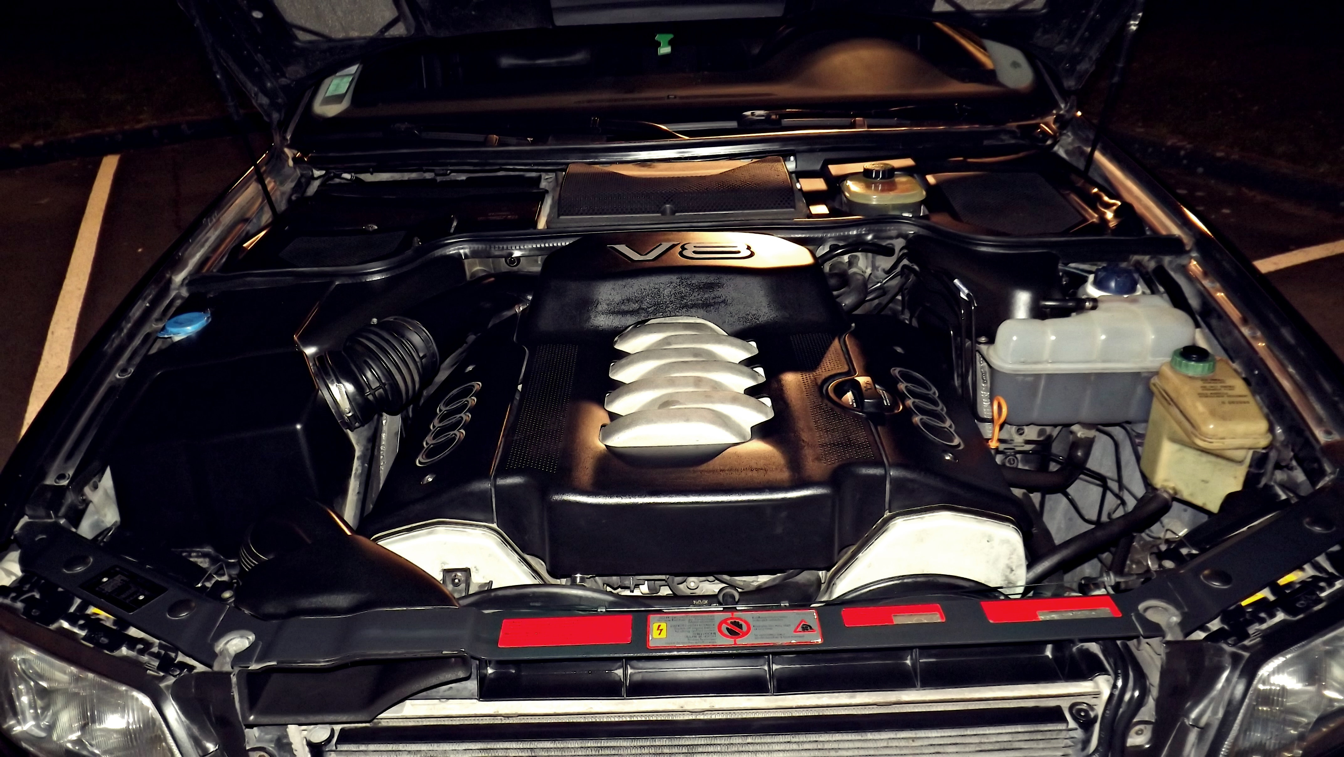

en attendant vos réponse, quelques photos de la bête qui me donne tant de mal...
Qu'Audi ou un "spécialiste" en diesel ne veulent pas la prendre, c'est juste scandaleux à mon avis mais plus rien ne m'étonne...
Jolie en noire! Elle a combien de km? Les photos ont été prise où? Des photos de l'intérieur? ^_^

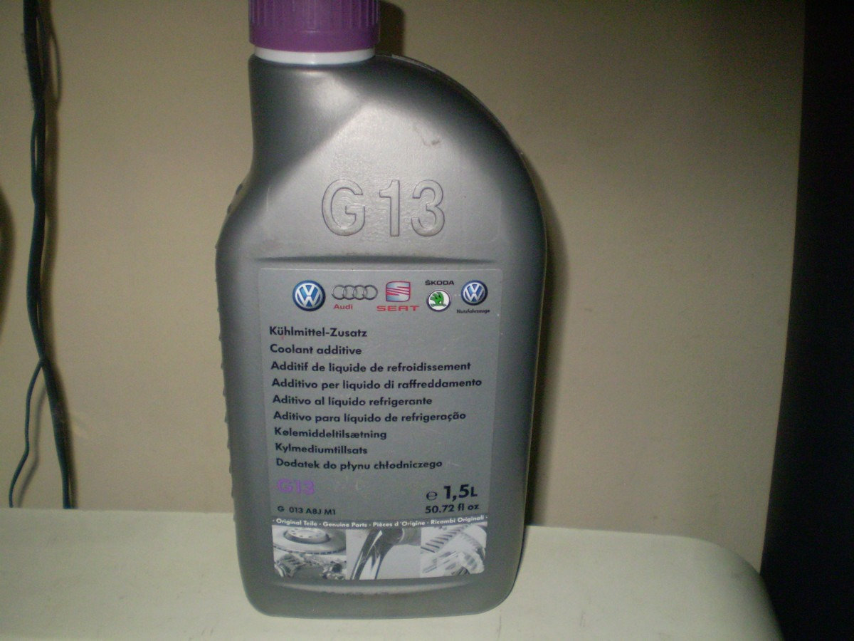

Par contre ton ldr est bien crado :-/
C'est clairement un soucis d'essence qui n'arrive pas, j'ai le même soucis sur ma golf MK1 gti en ce moment. Mon filtre a essence se vide plus vite qu'il ne se remplis, j'ai un bouchon quelque part, je pense avant la pompe à essence...
Il faut que tu test ton débit de pompe sur au moins 1L et ensuite le débit injecteurs comme ça tu sera fixé.
Au passage, belle auto :)
Salut burny
c’était au début ou je l'ai acheter et pourtant c'est bien sa couleur
l'auto a eut sont dernier entretien a 99700 dans une concession audi sur paris
sur la facture (2014) changement LDR G13
et en effet ce LDR la est plus violet foncé que rose
regarde la couleur du bouchon ;)
