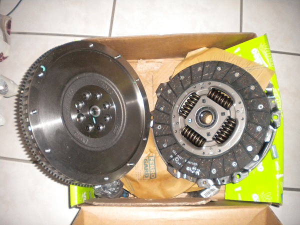

Montage VM fixe en vue. Je sais que les avis diffèrent, mais bon il faut prendre une décision! Le kit Valeo 4P fera l'affaire!
A suivre.
Salut. Bon courage pour les travaux!
Bonjour

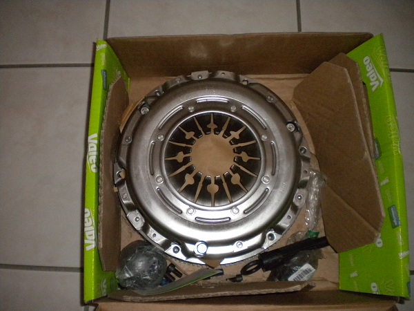

Livraison de la semaine!
Ya plus qu'à faire monter tout ça!
Bonjour, aujourd'hui changement du VM + embrayage + 4 pneus neufs. Hâte de tester ça!!
Voilà c'est fait, c'est pas mal, c'est plus brutal je confirme, mais plus pêchu!
