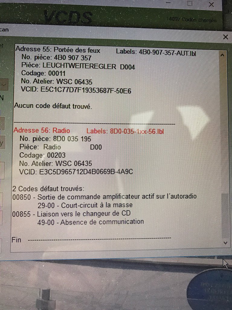

il faut retirer le poste et vérifier à l'arrière... Au vu de ce qu'annonce le vagcom il y a d'une part le câble d'ampli qui est en court-circuit à la masse ce qui me fait dire que ça ne me surprendrait pas qu'un fusible ait cramé. Ensuite, la liaison entre le chargeur CD et le poste (encore une fois ça aboutit derrière le poste) semble rompue, faudrait vérifier tout ça avec un multimètre....

Une fuite d'eau de pluie au niveau de l'antenne radio à l'arrière (étanchéité)
Qui a causer un court circuit..
Problème trouver
