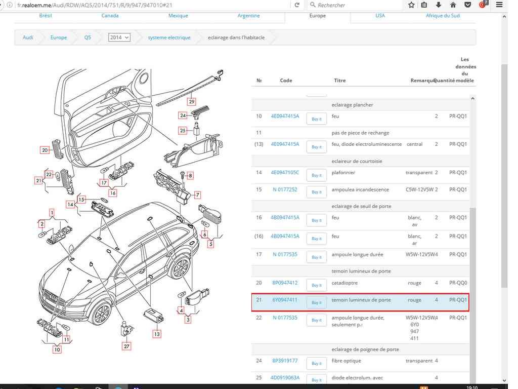

j'ai commencé l'installation, j'ai déjà mis l'éclairage des pieds, la grande classe
pour les portières, il y a un simple catadioptre sans porte-ampoule et câblage derrière, donc il faut déboiter celui d'origine et le remplacer par un "porte ampoule"
voici les refs:
6Y0947411 temoin lumineux de porte rouge
4B0947415A eclairage de seuil de porte feux blanc
pour le prix, j'appelle demain mon cc :-)

j'ai eu l'info pour le support rouge ... chez le cc, c'est 18.74 eur ttc pièce, sans câble et sans ampoule !!!
audi nous prend vraiment pour des vaches à lait
je vais regarder dans les casses, ou sur le net (ali express par exemple)
Chez ali il y a un pack complet blanc/rouge pour pas très cher, j'avais regardé il y a quelque temps . Pourrais tu être plus précis pour l'éclairage aux pieds , ou tes tu repiqué ? des motifs menu vert / vagcom ? Merci , j essai de te retrouver le lien ali
pour le kit éclairage des 4 portières, sur ali, faut chercher avec le code : 8KD 947 411
vous trouverez les 4 supports rouge pour 11.76 euros (pour rappel, c'est 18.74 l'unité chez Audi !!!)
sinon avec câblage, entre 25 et 40 euros suivant ce que vous voulez
moi macommande est passée :-)
