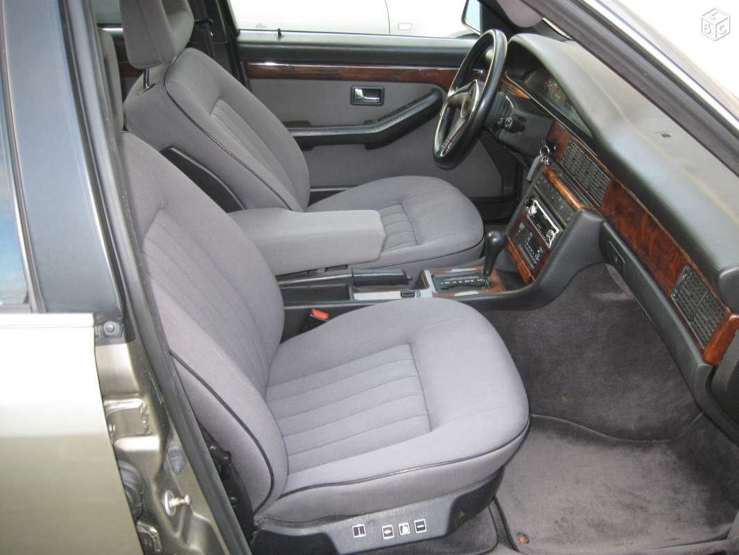

Je vous ajouterai quelques photos demain, car je pense que sa configuration, couleur, équipements... est assez peu courante.

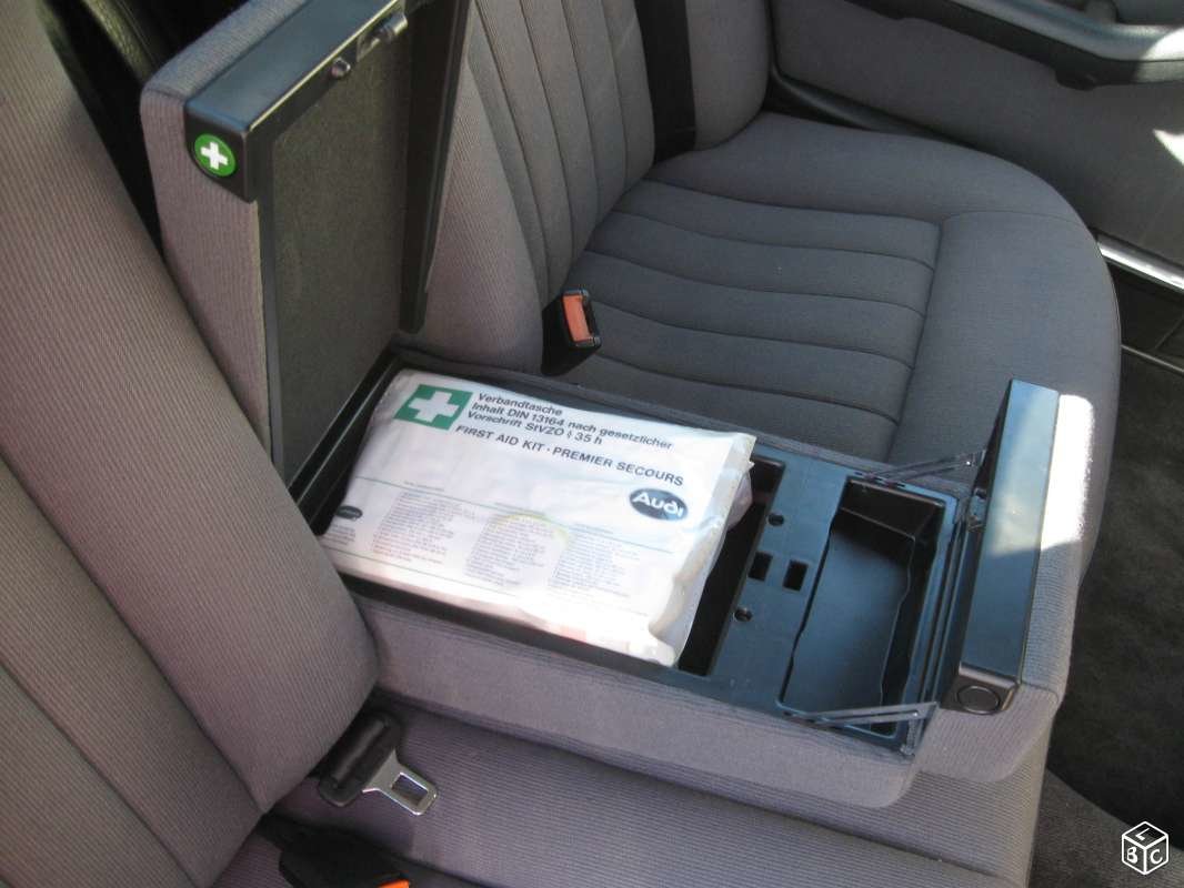

Bonjour et félicitation pour t'on achat , effectivement la configuration n'ai pas l'air courante en france ,on a plutôt l'impression qu'elle vient d'allemagne typique pour les sièges velours et la trousse d'urgence
Merci, et pourtant les papiers montrent qu'elle a été achetée à Paris par une société de pub. Voiture conduite par un chauffeur, d'où la liseuse à l'arrière pour le boss semble t il ...
La trousse dans l'accoudoir arrière je l'ai aussi sur la mienne, c'était mis d'office même sur les modèles vendus en France ;)
Tu as l'intérieur "flanelle", disponible en commande à la place du cuir (même tarif)
Ok, merci pour ces infos. Et la liseuse à l'arrière, quelqu'un en a une ? je vais tenter de faire refaire l'assise du siège conducteur, le tissus en nickel, mais la mousse affaissée. Mais pas facile de trouver quelqu'un du côté de Rennes....

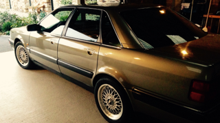

et une petite photo pour la route...

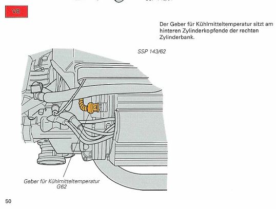

peut etre une sonde de temperature a changer
la G62, a l'arriere de la culasse coté passager

avec un VAG COM, eventuellement, on doit pouvoir "lire" en direct la valeur mesurée par la G62..
J'y ai plus ou moins pensé à cette G62 mais la voiture n'étant pas très kilométrée ..
