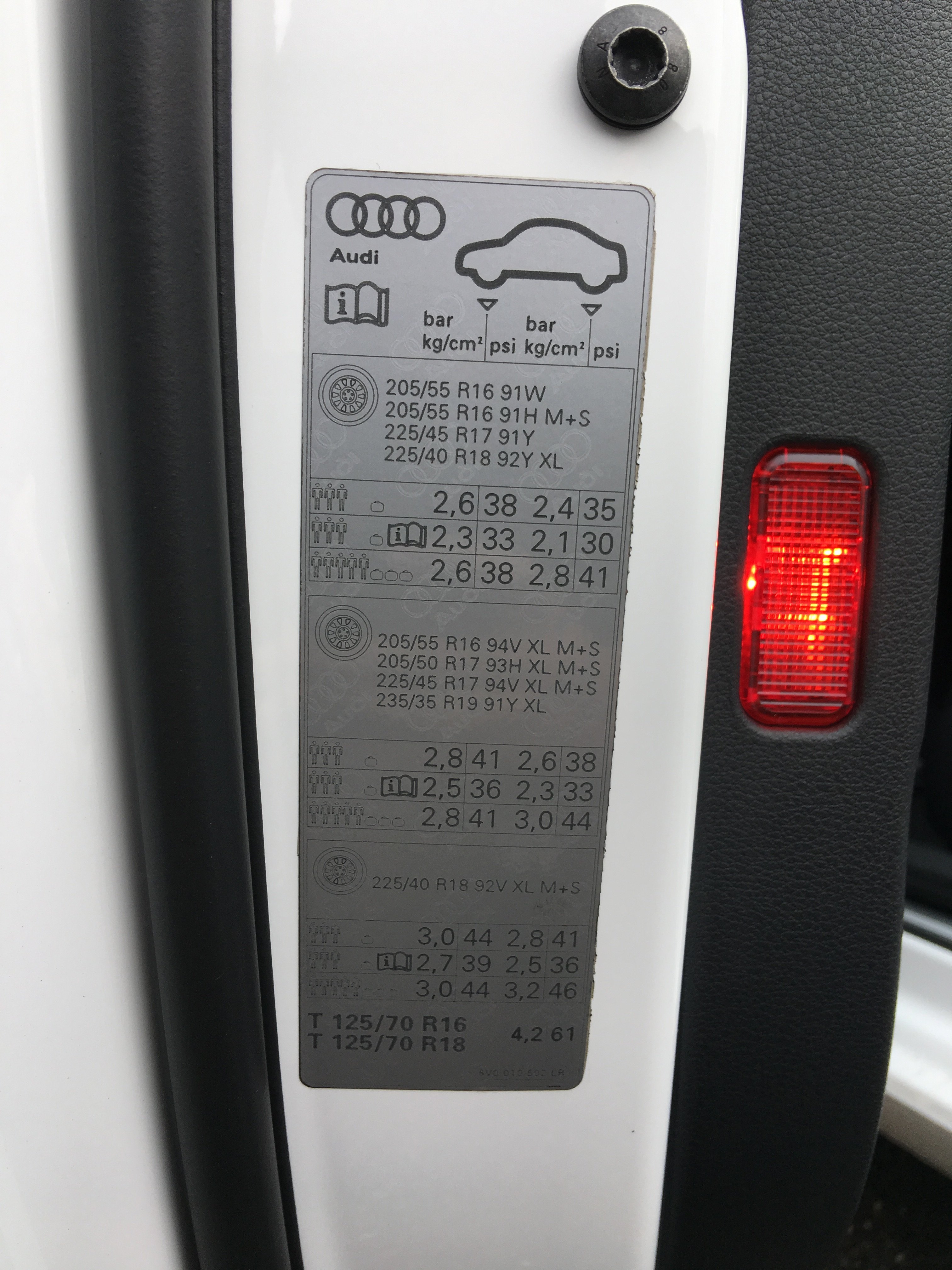

Bonjour! au lieu de créer un nouveau topic similaire à celui-ci, j'aurai besoin de vos conseils pour choisir la taille de mes pneus hiver (les étiquettes de la portière changeante selon les modèles A3)
Je possède en monte été : 225 / 45 / R17 / 91Y
quelle solution s'offre à moi par rapport à l'étiquette?
225 / 45 / R17 / 91Y?
205 / 50 / R17 / 93H?
225 / 45 / R17 / 94 V ?
Puis-je descendre en 205?
Puis-je mettre du 205 sur un essieux et du 225 sur l'autre essieux?
Je possède les jantes en 17 d'origine
Merci!
205/50/17 93 H pour les pneu neiges,et les 4 identiques.
Aucun intérêt sur une traction d'avoir des pneu plus large a l’arrière.
en réalité j'ignore si je peux passer sur du 205 alors que d'origine la monte contient du 225
Ma voiture a été livrée en R16, j'ai ensuite acheté des R17 officielle
