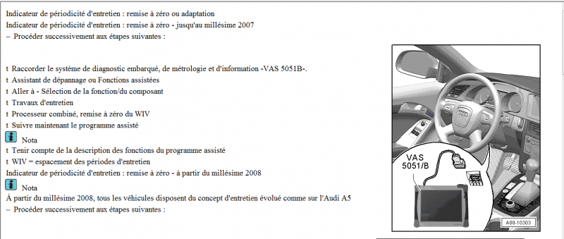

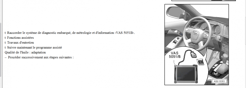

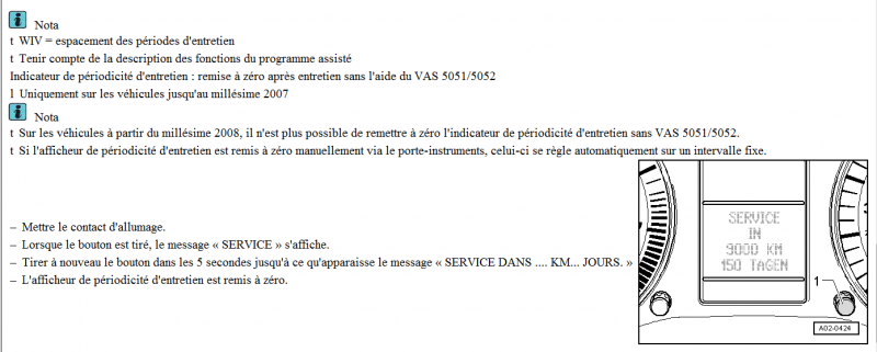

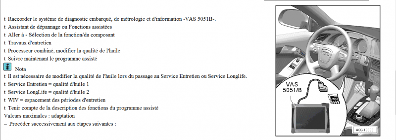

salut en attendant ton câble , je te met la procédure

-merci pour la procedure :marcelpoire:
je regarde ca ce week end !!
Ok , merci j'applique !
