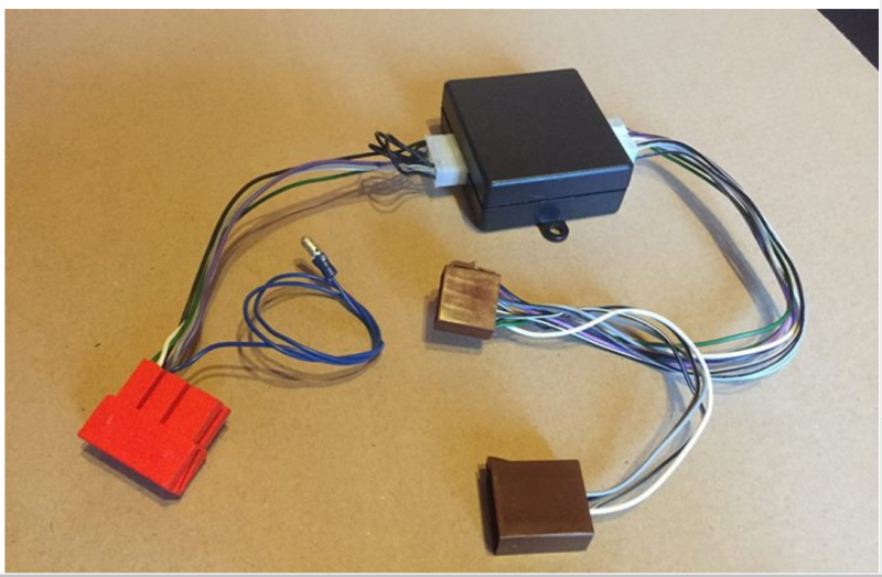

Donc voila, samedi matin j ai acheté une a6 avant 2.8 de 99 pour remplacer ma bmw 528i qui me plait bien mais vraiment pas pratique avec sa malle.
Y a pas mal de petits boulots mais la c est le changement de poste qui me pose soucis. A la base c est un audi concert a k7 avec option bose. Etant "safe" je me suis dis que j allais en profiter pour mettre quelque chose de moderne, usb et cie.
J ai bien compris qu il me fallait un adaptateur de type phonocar 4/130 mais mon probleme c est que sur le faisceau de la voiture je n ai pas d iso marron.
-un iso noir pour l alim
-un non iso rouge avec 2 fils
-3 petits iso bleu, jaune, vert
-un petit connecteur marron branché sur une patte en metal derriere le poste.
J ai fouillé, démonté le truc de clim pour y passer les mains mais je trouve rien.
Vous savez si une version a existé sans l iso pour les 2 hp avant? Si oui quelle est la solution dans mon cas?

Merci pour ta reponse mais je trouve pas mon bonheur..
Si je prends un cable type phonocar 4/130 il va quand meme me manquer l iso des enceintes avant non?
Ouf j ai pas a m amuser a suivre les fils grace a toi (meme si ca doit pas etre bien compliqué j imagine d aller de la porte avant au poste).
Du coup oui si tu vends ton adaptateur je vais le prendre.
Tu m envois ton prix et adresse par mp?
Petite question: la fiche marron femelle de ton adaptateur, dans mon cas je la laisse non branchée?
ok je te fait un MP
pour la prise marron femelle oui elle te sert pas vu que tu est en bose av et ar et pour le fil bleu il sert a mettre l'ampli en route quant tu alume ta nouvelle radio
Oui j ai vu sur d autres topic qu il fallait que je branche le bleu de l adaptateur sur un 12 apres contact. C est bien ca?
En ce qui concerne la petite cosse marron qui etait branché a l arriere du concert j en fait quoi?
En tout cas merci pour ton intervention, et merci a celui qui a pris le temps de faire ces shemas que tu as posté en pdf.
quant j'avait mis un alpine la petite fiche marron etait branché au chassi du poste , c'est une masse
Salut, j ai récupéré l a6 vendredi donc j ai testé le cable que tu m as envoyé. Nickel ca marche, faut juste brancher le remote sur un 12 et inverser le permanent avec l apres contact pour garder la memoire.
Bref parfait, merci 😉
