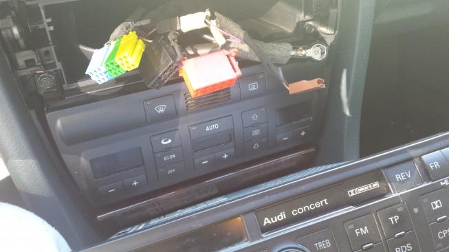

  1. Salut, j ai récupéré l a6 vendredi donc j ai testé le cable que tu m as envoyé. Nickel ca marche, faut juste brancher le remote sur un 12 et inverser le permanent avec l apres contact pour garder la memoire. Bref parfait, merci 😉
  2. Ok je trouverais bien quelque chose a en faire alors.
  3. Oui j ai vu sur d autres topic qu il fallait que je branche le bleu de l adaptateur sur un 12 apres contact. C est bien ca? En ce qui concerne la petite cosse marron qui etait branché a l arriere du concert j en fait quoi? En tout cas merci pour ton intervention, et merci a celui qui a pris le temps de faire ces shemas que tu as posté en pdf.
  4. Ouf j ai pas a m amuser a suivre les fils grace a toi (meme si ca doit pas etre bien compliqué j imagine d aller de la porte avant au poste). Du coup oui si tu vends ton adaptateur je vais le prendre. Tu m envois ton prix et adresse par mp? Petite question: la fiche marron femelle de ton adaptateur, dans mon cas je la laisse non branchée?
  5. Merci pour ta reponse mais je trouve pas mon bonheur.. Si je prends un cable type phonocar 4/130 il va quand meme me manquer l iso des enceintes avant non?
