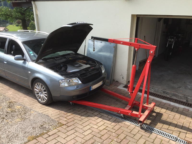

salut la compagnie, dans une semaine c'est les vacances et gros chantier m’attend sur l'audi . je prévois de changer l'embrayage et volant moteur . tout fonctionne bien , j'ai quelques vibrations et je ressent dans la pédale d'embrayage , faut dire que tout est d'origine a 361 000 kms . je fais du préventif avant que sa casse . je vais mettre un kit valeo 4P mono masse

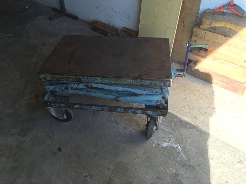

je fais sa chez moi sans fosse et pont et je me pose la question , soit je depose la boite (quattro) par le dessou ( je peu lever la voiture de 50 cm) ou je sort le moteur V6 part devant .
j'ai le matos pour les 2 solutions , une table elevatrice ou une grue
vous en pensez quoi ?
je pense que je vais me mettre dehors pour sortir le moulin , j'ai trouvé un endroit a peu prés plat et j'ai accès au garage pour bricoler

Salut sclapa.
Il semblerait que certains sortent carrément moteur boite par l'avant en ayant au préalable descendu le berceau de 10 cms.
le poids de la boite faisant basculer l'ensemble vers l’arrière tu peux sortir le tout à la chèvre... A priori tu gagne quand même ton temps en faisant comme ça. D'autant que tu pourras refaire les joints de la boite au passage et pour tomber les 4 vis du bas de boite décaler le berceau est un plus. Mes mains se souviennent encore des crampes a remettre les vis avec le berceau en place.
S tu veux déposer que la boîte et que tu n'as pas de pont ni de fosse tu vas juste te casser en deux. ou alors tu acceptes de bosser en décalant la boite de 10 cms vers l'arriere.
a bientot la bête
Je pencherai plus pour la sortie moteur/boite.
