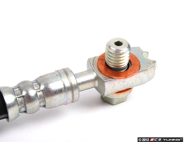

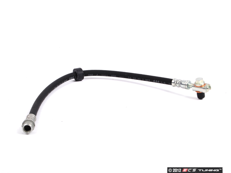

sinon j'aurais une deuxième petite question, dans le kit aviation il y a un sachet contenant 4 petit joint en cuivre, mais pour le montage il devrait y en avoir 6 je crois ?
je m'explique, a l'avant un coté du flexible va sur l’étrier et l'autre va sur le tuyau rigide du circuit de freinage donc a l'avant il me faudra 2 petit joint en cuivre mais pour l’arrière les flexibles se fixe sur les 2 coté à des tuyaux rigide donc pour un flexible il faut 2 petit joint en cuivre si j'ai bien compris ?
merci
Normalement tu as 4 joints de la même mesure.
Ils vont sur le raccords "banjo" des étriers AV. Un joint de chaque côté du raccord, donc deux par côté.
A l'arrière, tu n'as pas de joints, ce sont des raccords coniques.
Vérifie l'état de tes tuyaux rigides AR et n'hésite pas à les changer s'ils sont fortement corrodés. Ce n'est pas ce qu'il y a de plus cher, et si ça vient à percer c'est la catastrophe. Les miens étaient vraiment bouffés et à certains endroit bien creusés, on était pas loin du trou...
J'espère que tu n'auras pas de soucis pour changer tes flexibles AR, souvent les raccords sont collés et indesserrable, le tuyau tourne avec le raccord) ce qui impliquerai de changer les tuyaux rigides qui vont jusqu'au maître cylindre.
Pas de joints à l'avant, c'est aussi conique.
Conique côté tuyau rigide, mais deux joints côté étrier AV...
