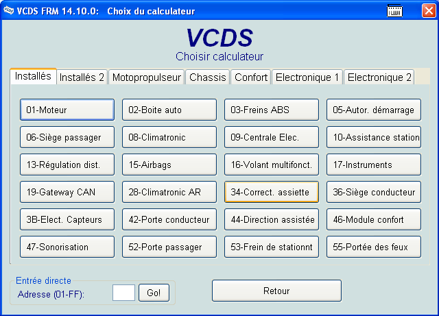

34 - Correcteur d'assiette

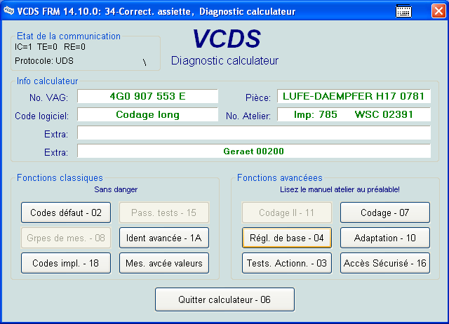

04 - Réglages de base

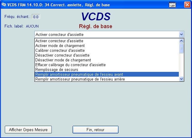

Sélectionner "Remplir amortisseur pneumatique de l'essieu avant" puis "Go"
Le compresseur se met en marche et les suspensions avant gonflent
A la fin du processus, un message "opération terminée" apparait au vagcom.

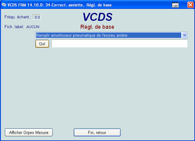

3) Mise en position haute des suspensions arrières
Même procédure que pour les suspensions avant

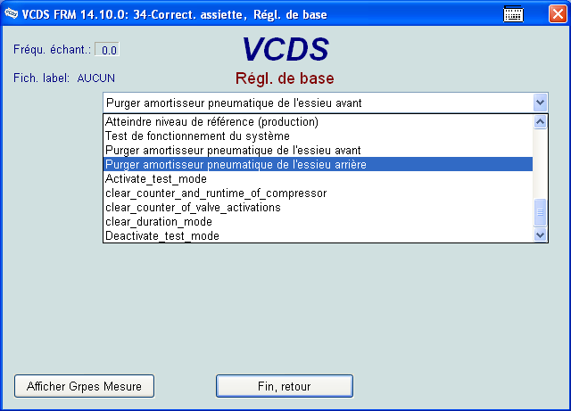

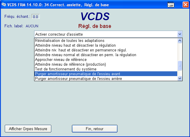

4) Purge des amortisseurs avant
5) Purge des amortisseurs arrières

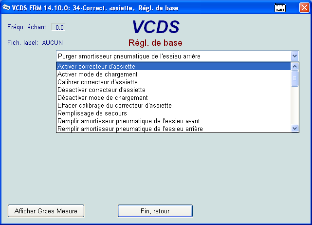

6) Remise à niveau de la voiture
Sélectionner "Activer correcteur d'assiette" puis "Go"
La voiture retrouve sa position normale.
