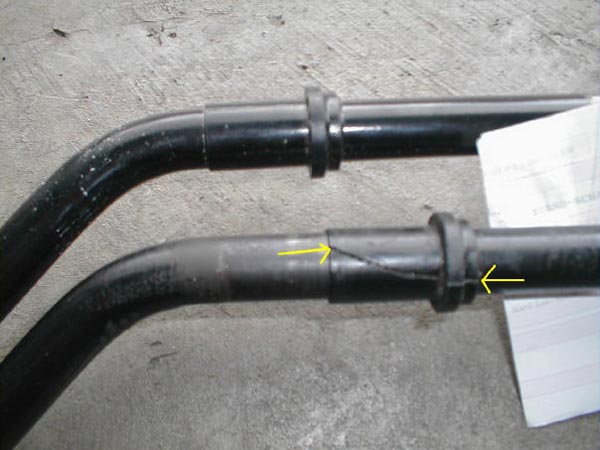

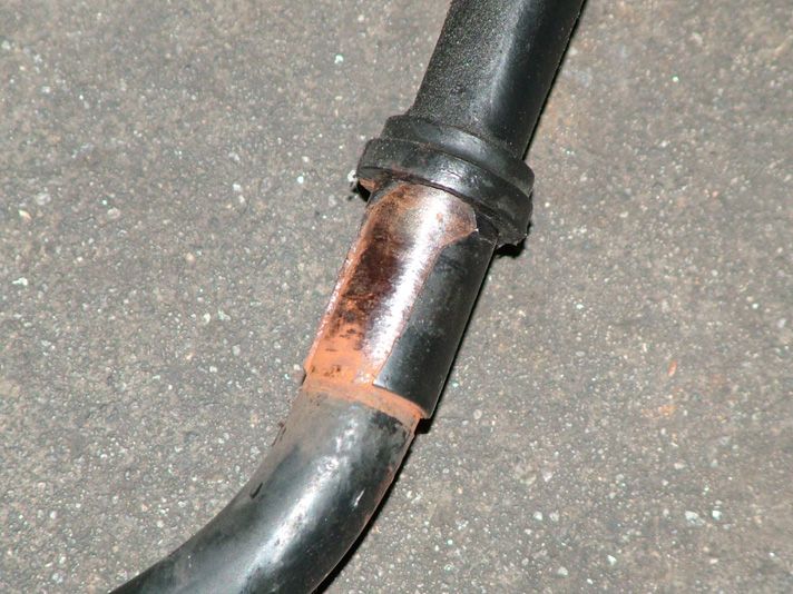

Problème connue chez Audi qui nécessite le remplacement intégral de la barre qui a un certain cout (plus ou moins 200euros) suivant les modèles (a3 S3 a4 TDI, S4,RS4) voir plus. les cales en plastique se désagrègent avec le temps et ne sont pas remplaçables au détail. Un mécano du groupe m'a conseiller de souder des rondelles à la place.
https://www.ecstuning.com/b-genuine-volkswagen-audi-parts/rear-sway-bar-18mm/8e0511409aq/
Photo trouver sur le net pour illustrer le problème:

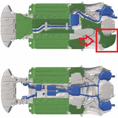

- démonter la protection inférieure arrière droite (3 écrous plastiques "douille 10mm" et 4 vis torx T25)
982049A4tractionAVtransmissionpermanente

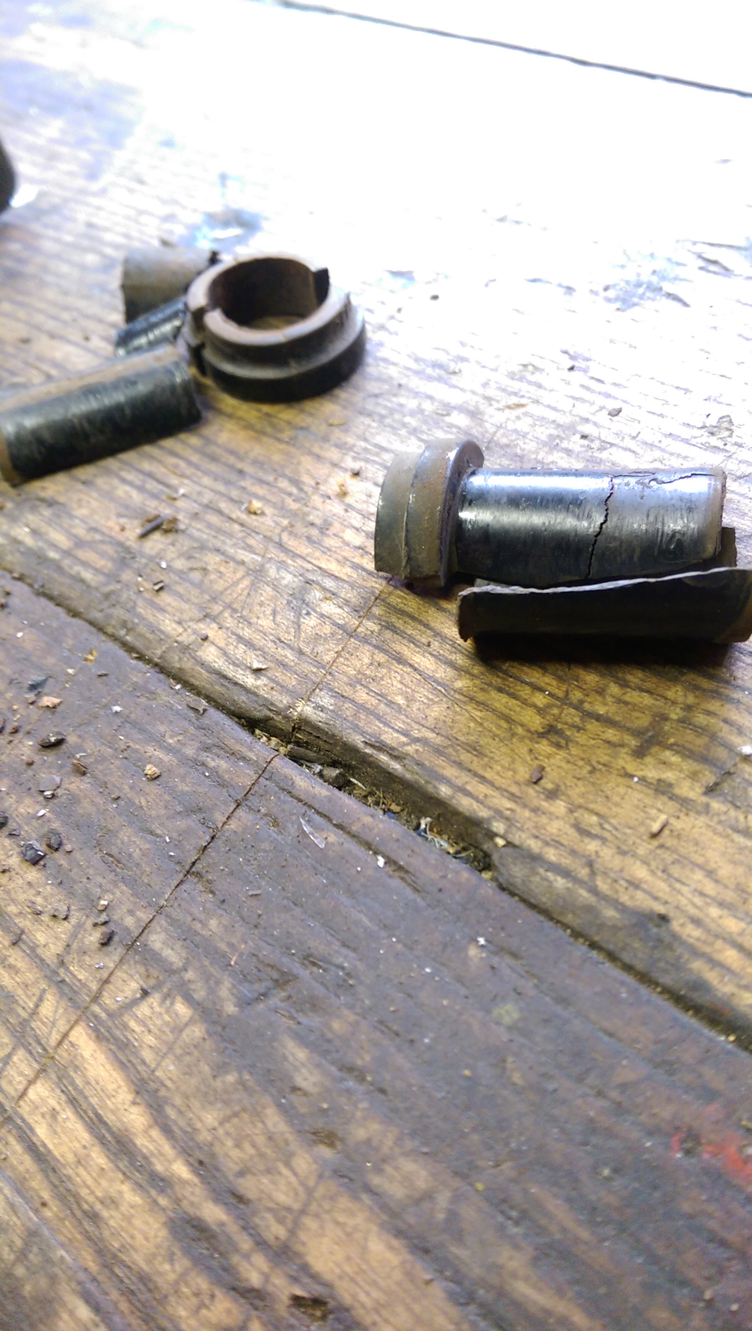

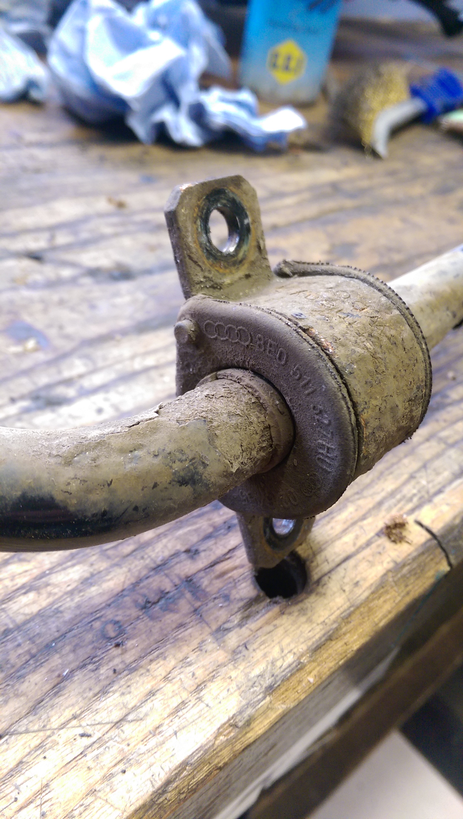

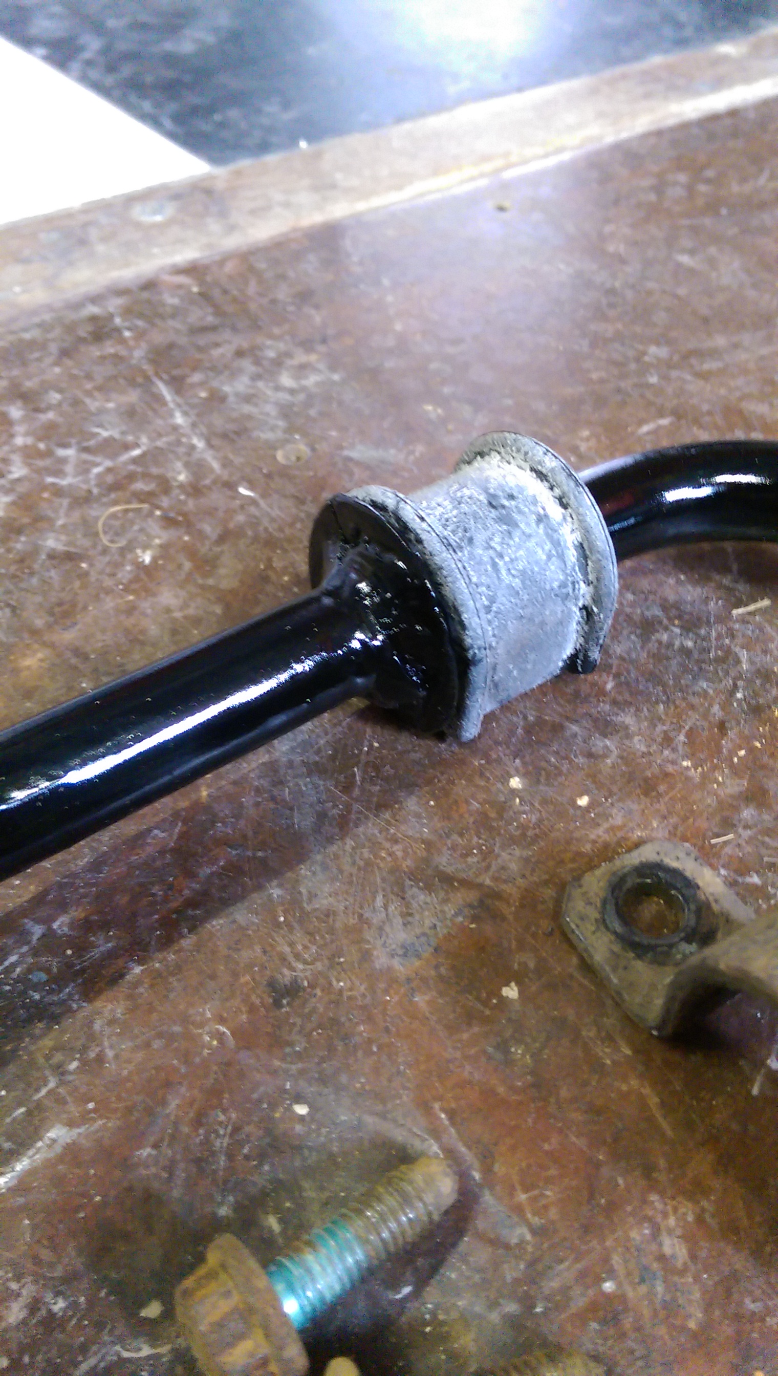

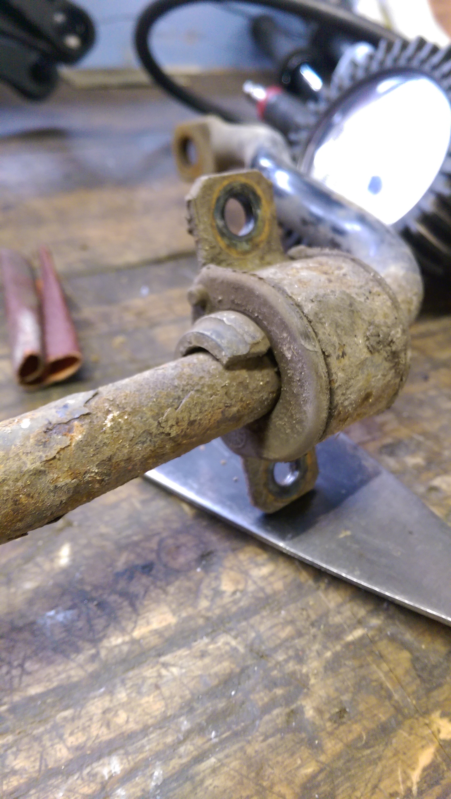

- Mettre la barre sur l'établi dans un étau et démonter les 2 colliers, les caoutchoucs (repérer l'emplacement des cales pour les future rondelles à souder) et ce qui reste des "cales en plastique usées".
(on voit bien l’oxydation dût au temps, sel, température et la torsion de celles ci...).
le reste des cales...
762511555.jpg.
et décaper les surfaces rouillées à l'aide de la toile émeri et brosse métallique !

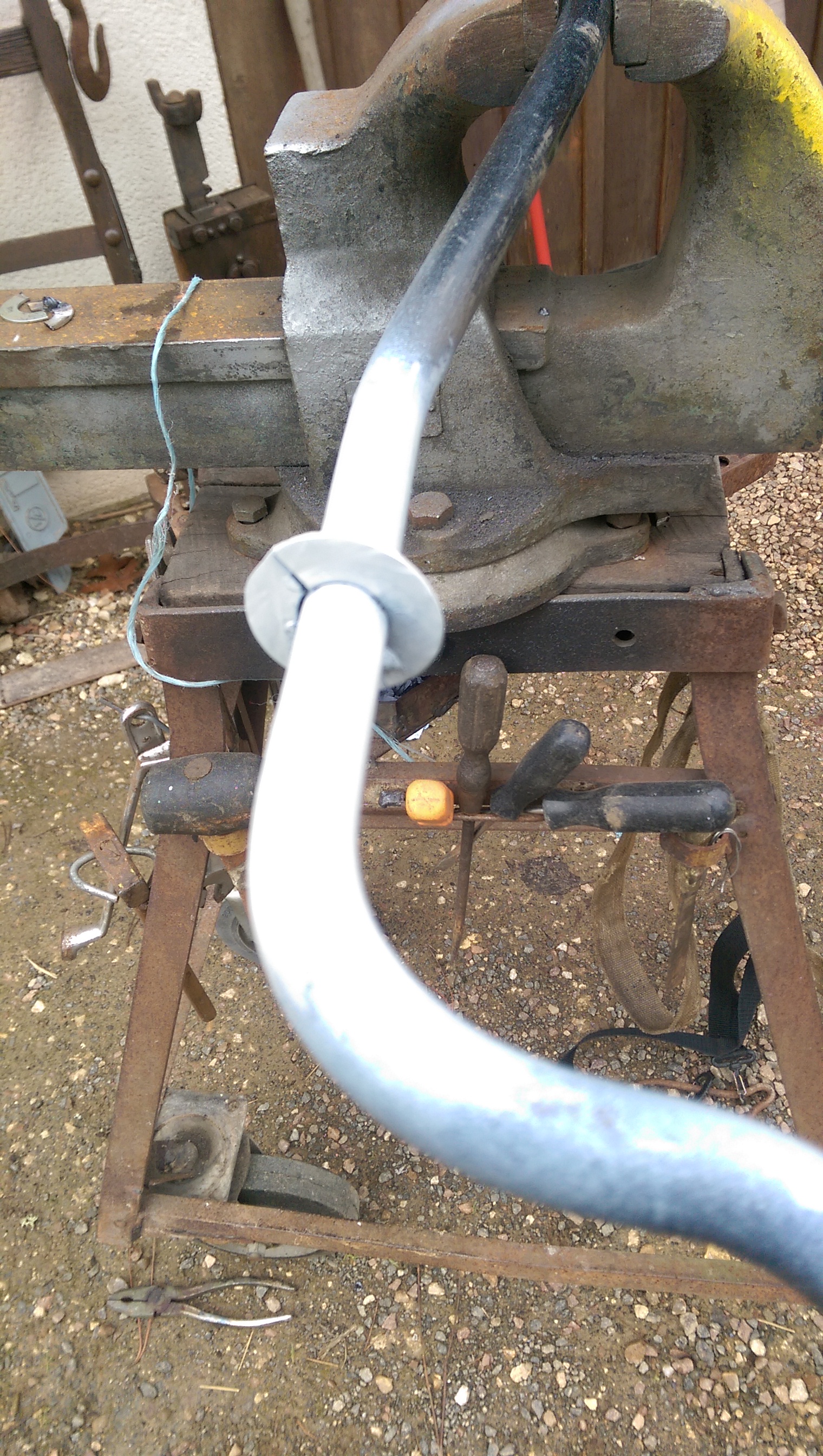

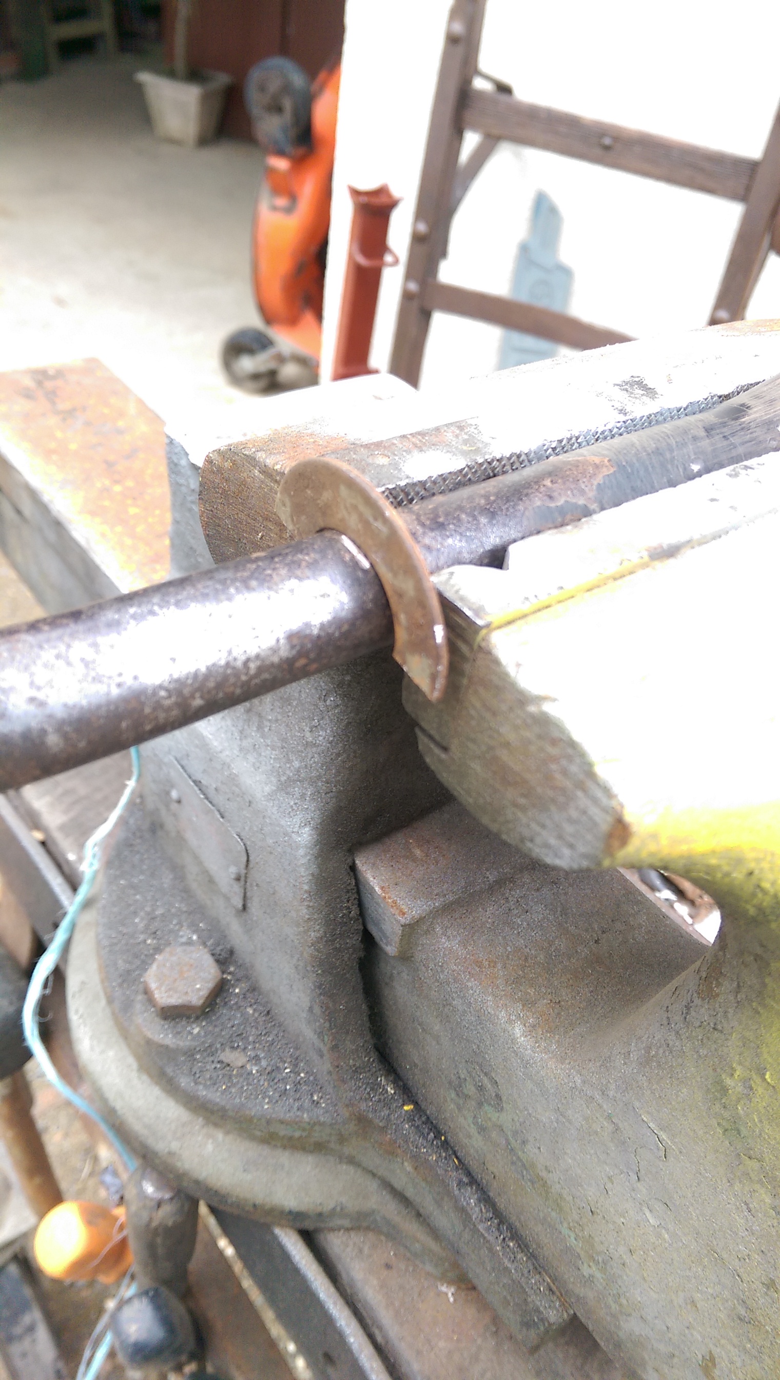

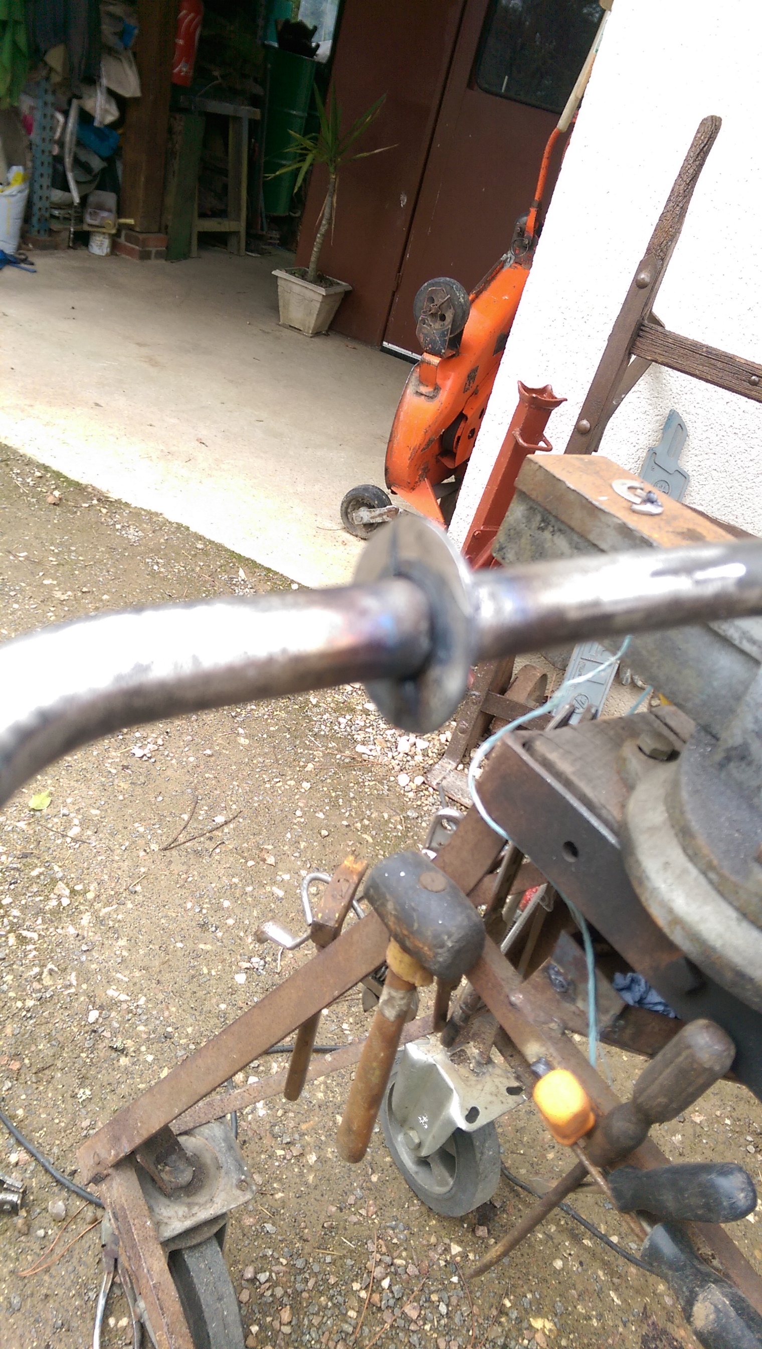

- Préparer 2 rondelles au diamètre extérieur de votre barre (16mm,18mm,20mm selon la votre) et couper la en 2.
- reconstituer la rondelle autour de la barre puis souder.
répéter l’opération pour l'autre coté !

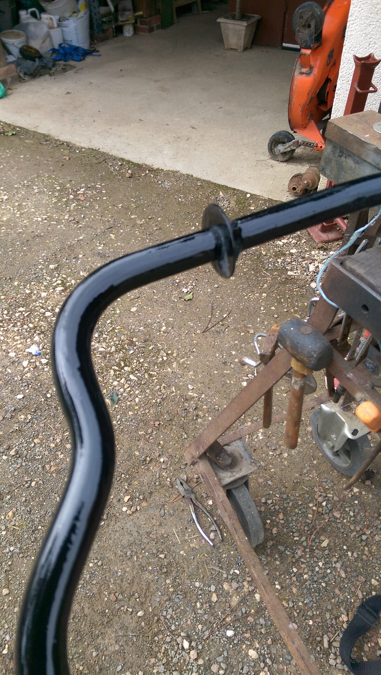

faire refroidir la barre et préparer les bombes d'aérosol ...
- mis en apprêt.
- peinture et vernis

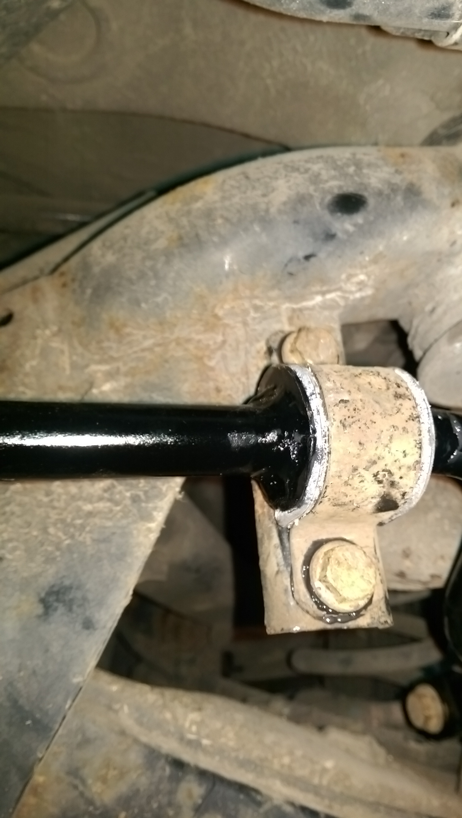

6ème étape:
- Montage à blanc des silentbloc avec la graisse.
on remarque que le silentbloc repose bien contre la nouvelle rondelle !

C'est bien ton post avec les photos !
Par contre entre ton silent block et la barre stabilisatrice je remarque que tu ne remplaces pas l'épaisseur de plastique.
Donc tu as forcement du jeu entre les deux.
Effectivement je n'ai pas remis de cales, j'en avais préparer à l'aide d'un flacon "tube" de pâte époxie a malaxer mais lors du montage j'ai remarquer que même monter à la graisse le plastique commencer à attaquer la barre stabilisatrice dût à la friction et donc rayer la peinture, re-corrosion de la barre etc ...
dont j'ai quand mème retirer l’épaisseur et ma foi il n'y a pas de jeux ... vous en jugerai vous même lorsque vous répéterai l’opération si vous désirer en remettre... mon avis c'est que l'épaisseur de plastique sert à maintenir la cale en place a l'aide du silenbloc pour pas quelle ce déplace en rotation et translation.
je surveillerai a l'avenir l’évolution de celle-ci mais je doute beaucoup que ça se dégrade (jeux etc ...).
