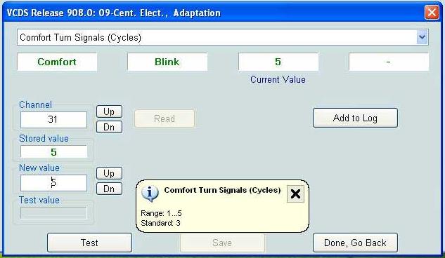

j ai parcouru le forum et j aimerai savoir s'il est possible de modifier nombre de clignotement par impulsion, comme sur les a3.
Il y en a 3 a chaque impulsion, mais j aimerai en mettre 5 avec le vcds 12-12.1
merci
[select]
[09 cent elect]
[adaptation 10]
Dans la fenêtre qui apparait, cliquer sur le menu déroulant et choisir « Comfort Turn Signals (Cycles) »
chanel [31]
et là vous pouvez modifier la valeur de 1 à 5
[test]
[save]
Et franchement sur autoroute mes 5 impulsions comme sur le Q3 me manquent
