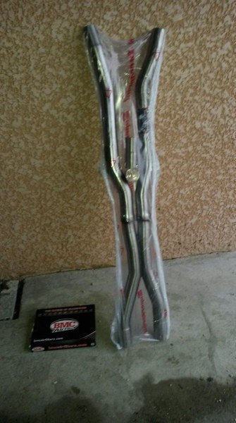

Petites modifications en vue:
Le filtre est déjà monté et pour le X pipe montage prévu vendredi :icon_smile:
Montage vendredi ......c'est bien calculé : tout le week end pour s'en mettre plein les oreilles !!!
+100 pour le X-pipe :moto:
Place aux petits retour de gaz :malelovies:
Un petit retour après montage du X-pipe et quelques kilomètres effectués.
Le bruit est plus feutré et plus important jusqu'à environ 3000 trs/min ensuite la boite à air prend le relai et j'ai du mal à apprécier la différence par rapport à l'origine.
Cette config me convient parfaitement; pas de bourdonnement qui oblige à passer un rapport et un son bien rauque a bas régime.
