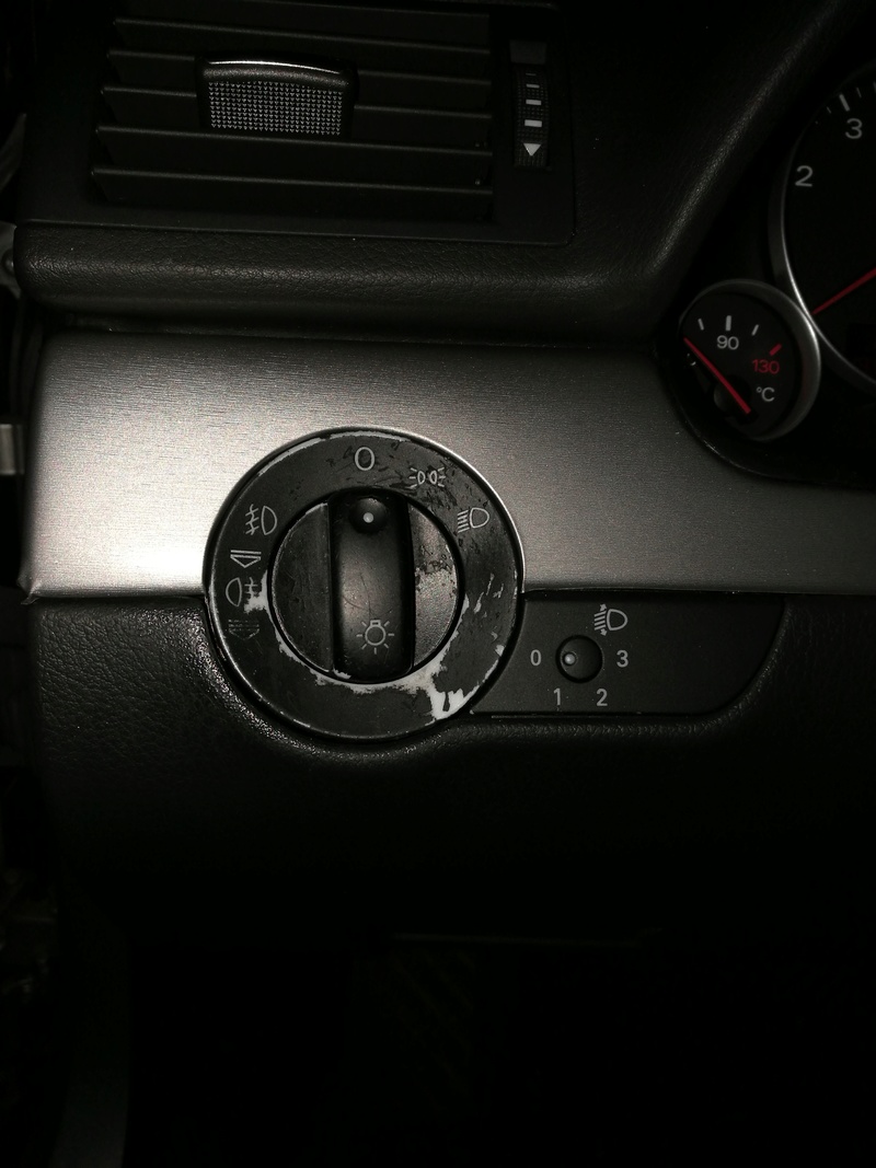

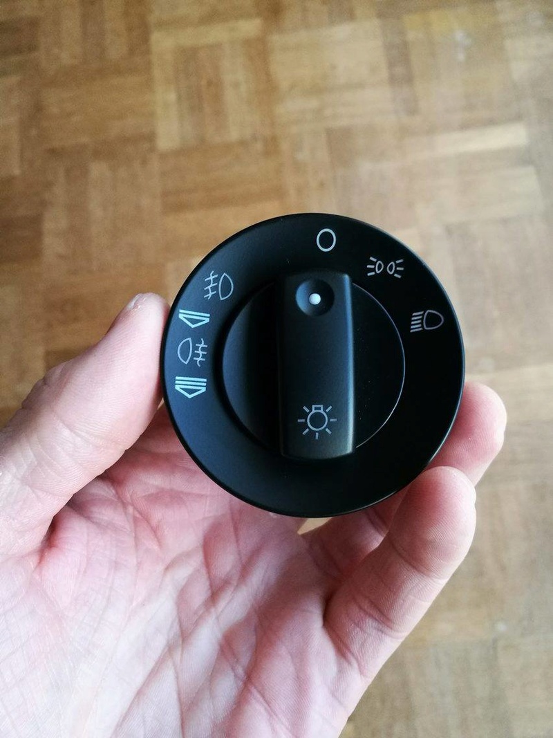

j'aimerai votre avis et savoir si ceci : http://www.wagen-shop.com/fr/interieur/362-commutateur-chrome-6r0941531-pieces-dorigine.html?search_query=commutateur&results=6
est compatible avec ma voiture ? car j'ai une version classique (sans allumage auto) et le commutateur est donc franchement fatigué ...

alors pour le comodo oui c'est compatible mais il faut que tu intervertisse la prise regarde ici http://forums.audipassion.com/topic/165368-tutofabriquer-une-commande-de-phare-chromee/

euh je n'ai pas la version allumage auto justement, donc je n'ai pas à faire le tuto en entier vue que je vais monter le commodo entier et non remplacer ?
merci en tout cas pour l'info ;)

mais au final j'ai trouvé beaucoup plus simple xD sur ebay un mec vend les parties visibles, pour remettre en état le commodo :)
http://www.ebay.fr/itm/Switch-Interrupteur-pour-phare-feux-lampe-lumiere-pricipal-Audi-A4-8E-B6-B7-/161770666629?hash=item25aa487a85:g:vl8AAOSwjVVVr2E1

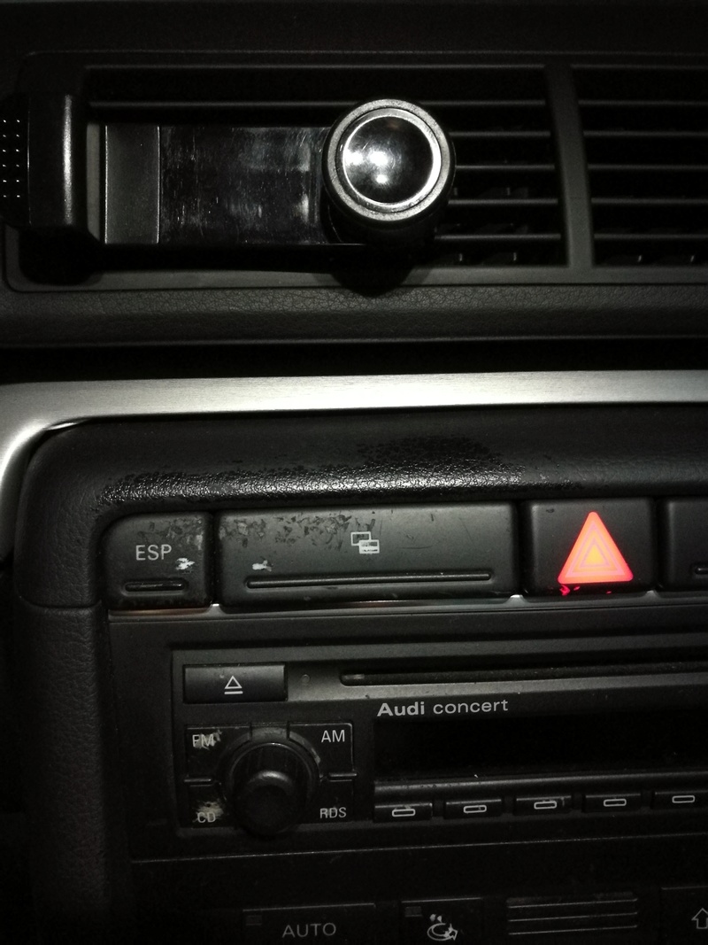

j'ai trouvé ça sinon pour le bouton ESP
http://www.ebay.fr/itm/322249106955
mais est ce que le bout peut juste ce changer ?
je vais fouiller pour trouver le modèle normal non chromé

sinon les éléments pour remettre à neuf mon commodo de phare arriveront la semaine prochaine :)

sinon j'ai trouvé ça http://www.ebay.fr/itm/Audi-A4-8E-B6-Porte-boissons-ESP-Restaurations-Kit-/331964185798?hash=item4d4a9b7cc6:g:YkwAAOSwq7JUGE~i un kit de réparation pour les boutons ESP/gobelet/vide poche, bon ce sont des stickers, et d'après ce que disais JB on ne peut pas démonter les façades, alors je vais voir si je remplace tout ou juste ça!

voilà l'état des boutons le premier je l'ai commandé, le reste à voir
j'ai bousiller les deux revêtements a cause du support de mon portable ... il faut que j'en achète un autre a mettre sur le PB

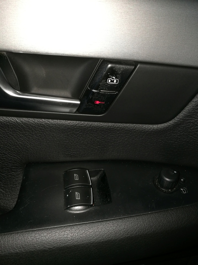

Je m'incruste juste pour te dire que si des fois tu veut changer tes boutons de vitre , j'ai prît les miens sur ebay pour pas cher et il sont de bonnes qualités !
Je te fait passe le lien si tu veux ;)

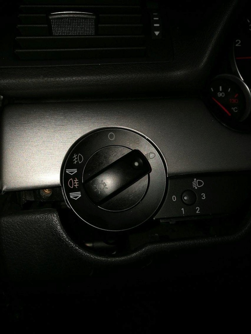

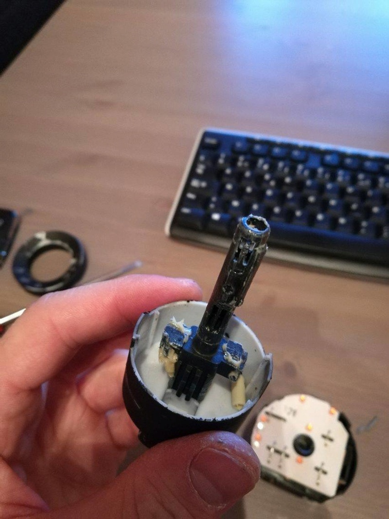

en voulant changer la façade de mon commodo et en suivant le tuto, le bouton c'est mi a tourner dans le vide au moment de sortir la commande.
après avoir bataillé pour sortir la commande, sans utiliser la technique normale j'ai réussi à changer les façades, même si maintenant il y a un peu de flottement dans la commande qui forcement n'a pas aimé ...
merci a JB et au tuto pour fabriquer une commande chromé, qui m'ont beaucoup aidé, surtout JB pendant le moment de panique une fois cassé la commande
Ah cassé !!
Un peu de flottement mais cela fonctionne !

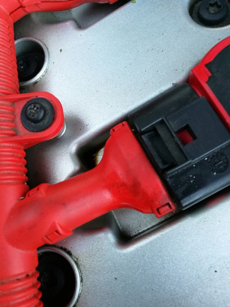

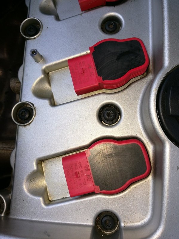

2- le voyant d'huile c'est affiché après 5000km j'ai vérifié et effectivement depuis la vidange, la moitié du témoin est parti !

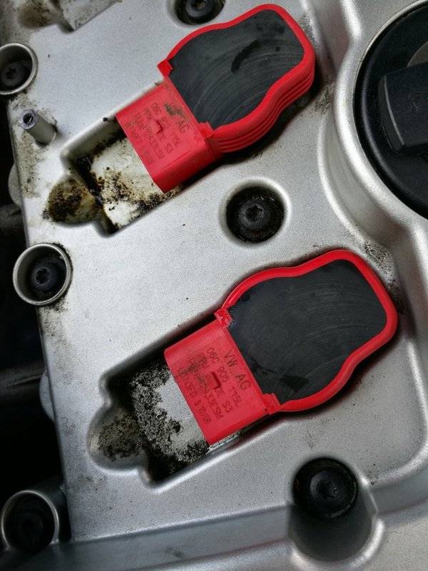

3- j'ai un injecteur qui fuit, le 2, j'avais secher sur conseil de JBquattro, et en faisant les niveaux je me suis rendu compte qu'il y avait de nouveau du liquide.
Est ce que c'est compliqué et cher de changer les joints sur un 2L essence ?

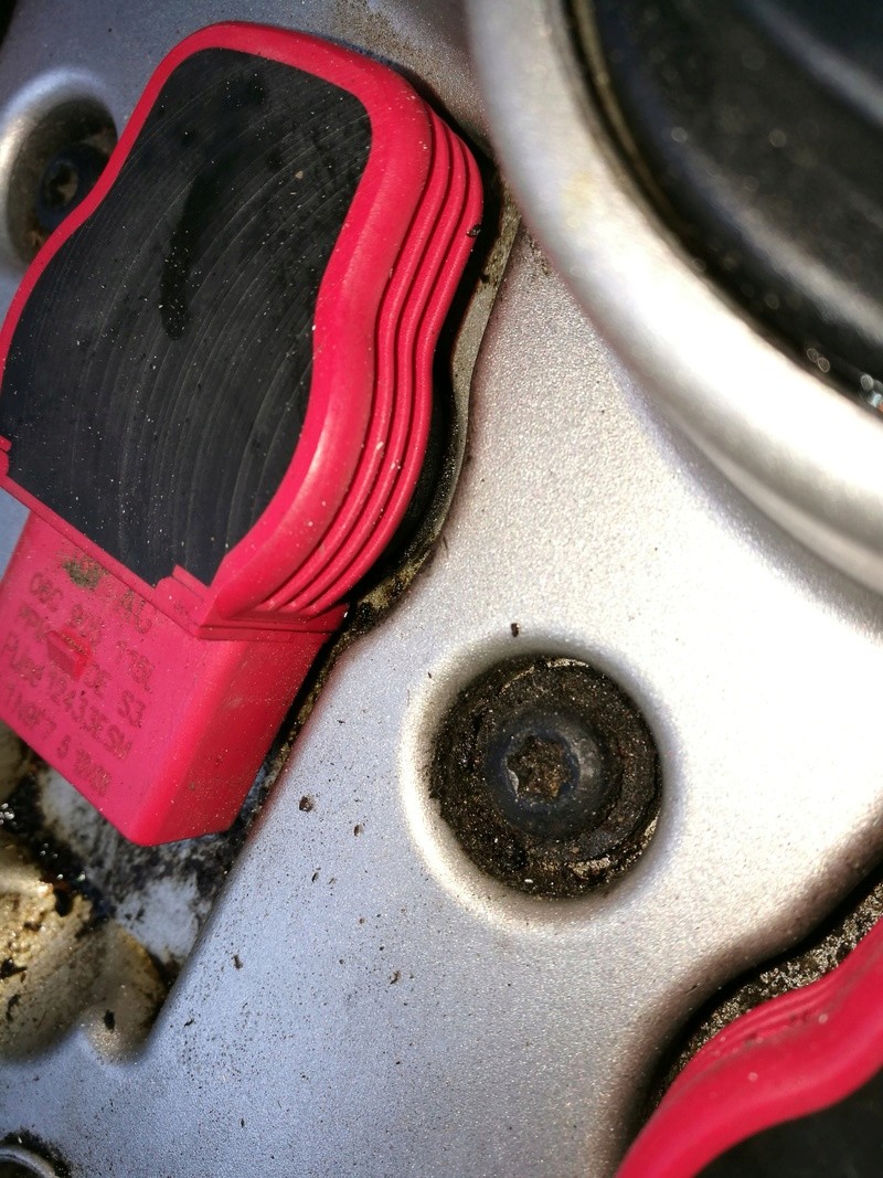

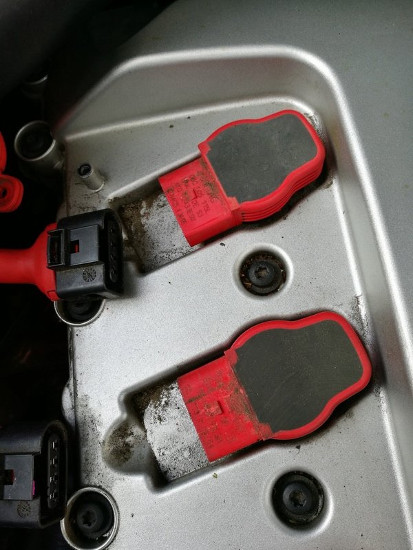

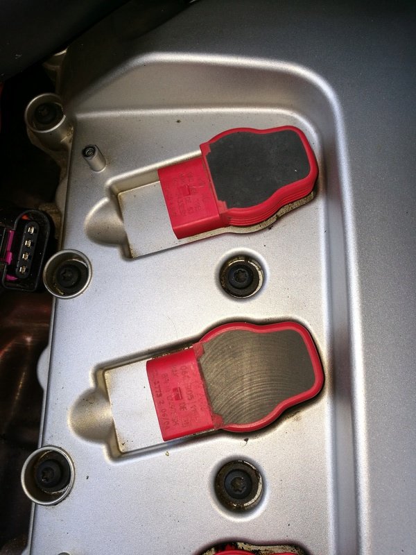

voilà le nettoyage des logements d'injecteur, pour être sur que le deuxième n'a pas de fuite.
Je ne me souviens pas de l'état quand je l'ai acheté cela dit ! et le second a un petite pellicule liquide ... donc la au moins, si ça fuit je vais vite m'en rendre compte !
le numéro 2
en vous remerciant par avance pour les retours.
alors la fuite est confirmé, j'ai du faire 30km et j'ai quelques gouttes qui sont aller dans le fond du logement ... demain j'appel audi pour savoir combien ça coûte de remplacer les joints des 4 Injecteurs... joie icon_sad.gif
Bonsoir ptitluludu22,
Ce ne sont pas tes injecteurs sur tes photos mais tes bobines crayons.
C'est je joint de ton cache culbuteur qui suinte entre ton cache culbuteur (puits de bougies) et ta culasse.
Sur la mienne je l'ai fait avant la fuite mais c'est parce que j'ai changer le joint de culasse.
Tu n'a plus qu'a le changer toi même ou bien le faire faire.

des injecteurs :MdrDevil: qu'il est fort ce Lulu :icon_lol:
éh enflure a qui j'ai envoyer des photos hein ?
@Romain, Salut,
donc au final c'est super simple à changer ?
donc ce qui dépasse sur les photos, ce sont les bobines d'allumages :o oh le c** ... merci pour l'info cela dit ça me rassure, donc au final il suffit de changer le joint de la bobine ? (bien que j'ai dans l'idée que ça ne ce commande pas a part ...
est ce que tu as eu du mal a changer toi ? et tu as fais les 4 ?
ce n'est qu'un tout petit joint qui suinte ...
