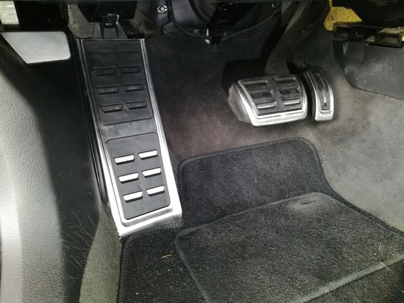

Je suis un peu dégouté car le pédalier que j'avais commandé, va bien sur une A4, mais pas sur la B6, je n'ai plus qu'a le retourner ...
est ce que quelqu'un l'a déjà trouvé, car sur amazon il coute une fortune ...
Bonjour tout le monde

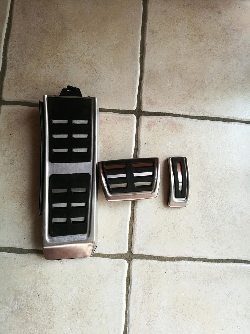

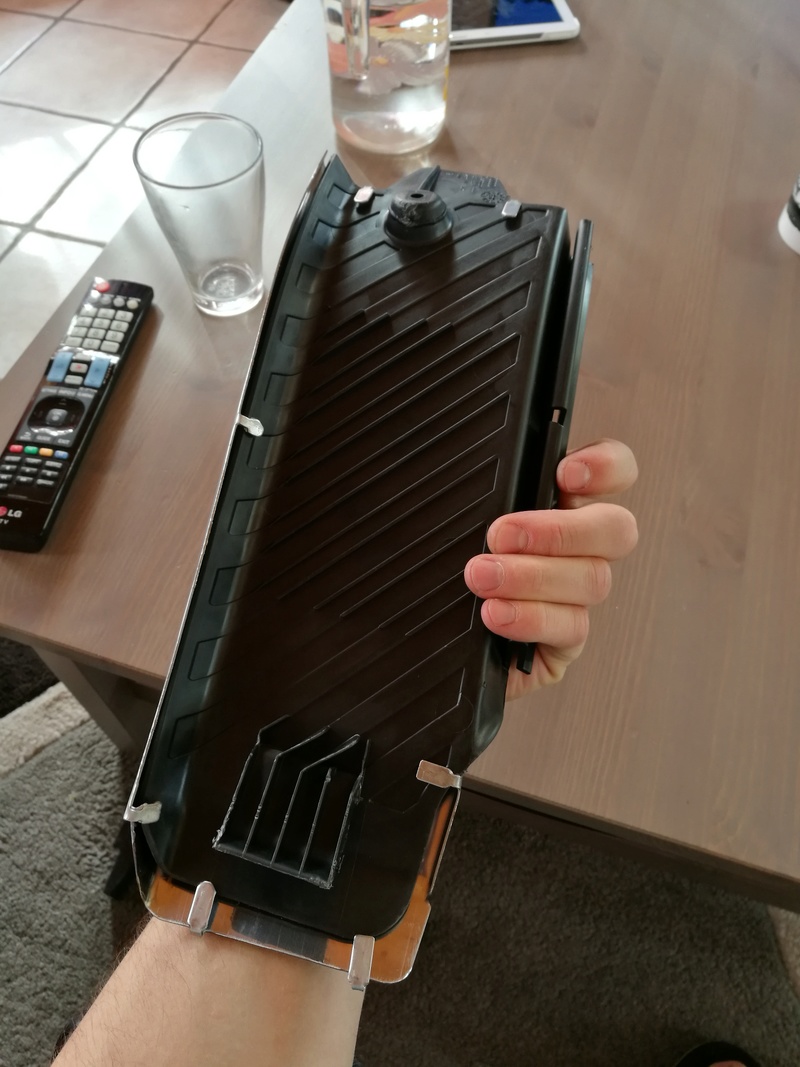

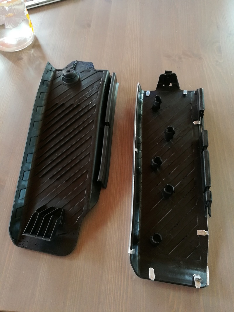

@mouss: erreur les pédaliers que tu me montre ne sont pas pour la B6 et j'ai galérer hier a en trouver, et au final ils coûtent trop cher, donc, j'ai bricolé le pédalier, en fait le modèle que j'ai reçu était prévu pour les B7 ou B8, car les B6 ont une vis en haut et une cale en bas.

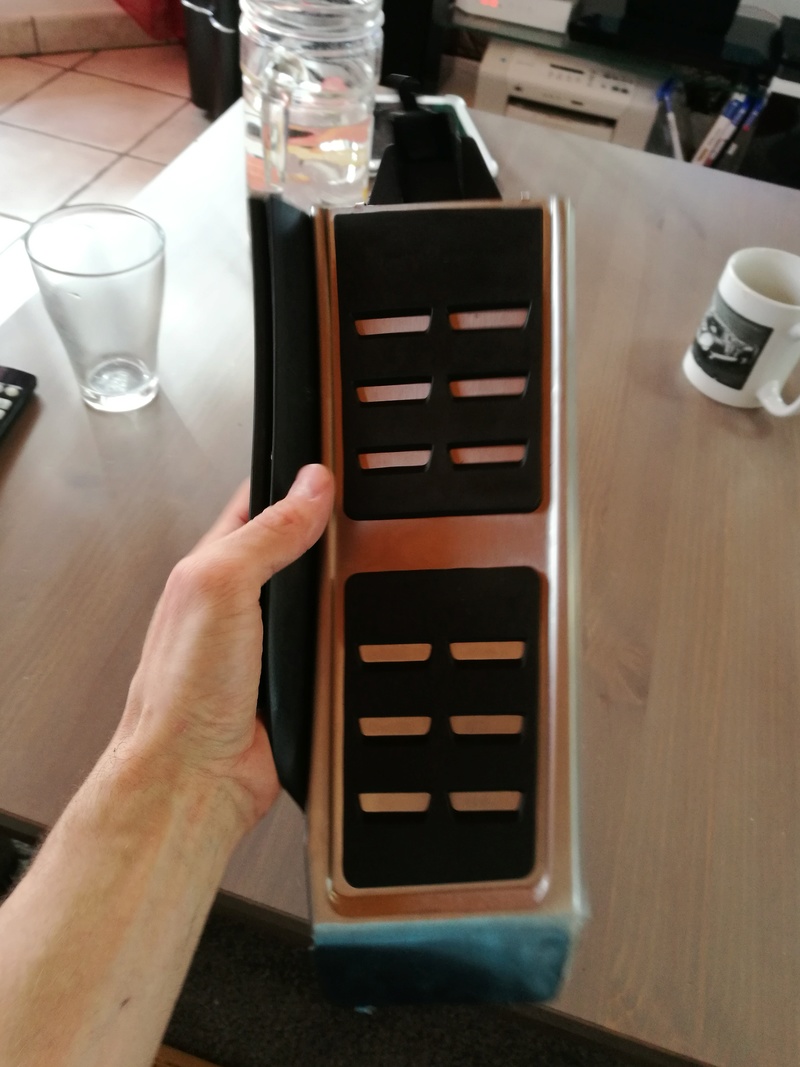

j'ai donc démonté le cale pied, en séparant le support en métal, de la partie plastique, et en fait cette dernière n'est ni plus ni moins que le cale pied d'origine des B7/ B8, pas con les chinois xD
A gauche le cale pied d'origine et a droite celui que j'ai reçu avec le KIT
Comme vous le voyez en dessous ce n'est pas pareil
Une fois modifier, une patte à couper pour que cela passe, car la cale d'origine a une lèvre plus grosse pour rentrer sous le cache de gauche.

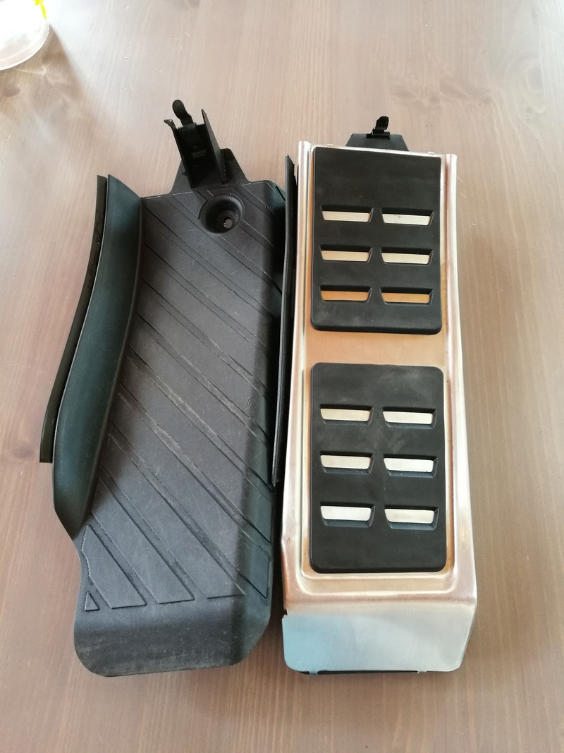

Et voilà une fois monter et les petites pattes métalliques bien placés.
moi j'aime bien et vous ?
Une petite photo avec la B7 d'un de mes amis et membre du forum d'ailleurs :)
