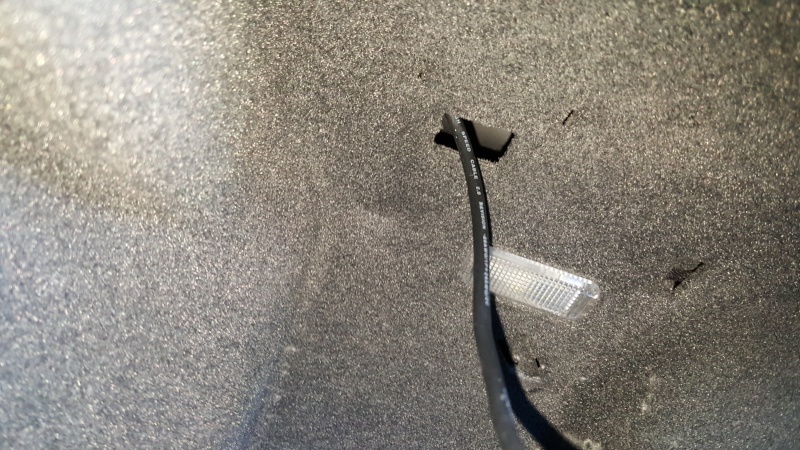

Hello tout le monde

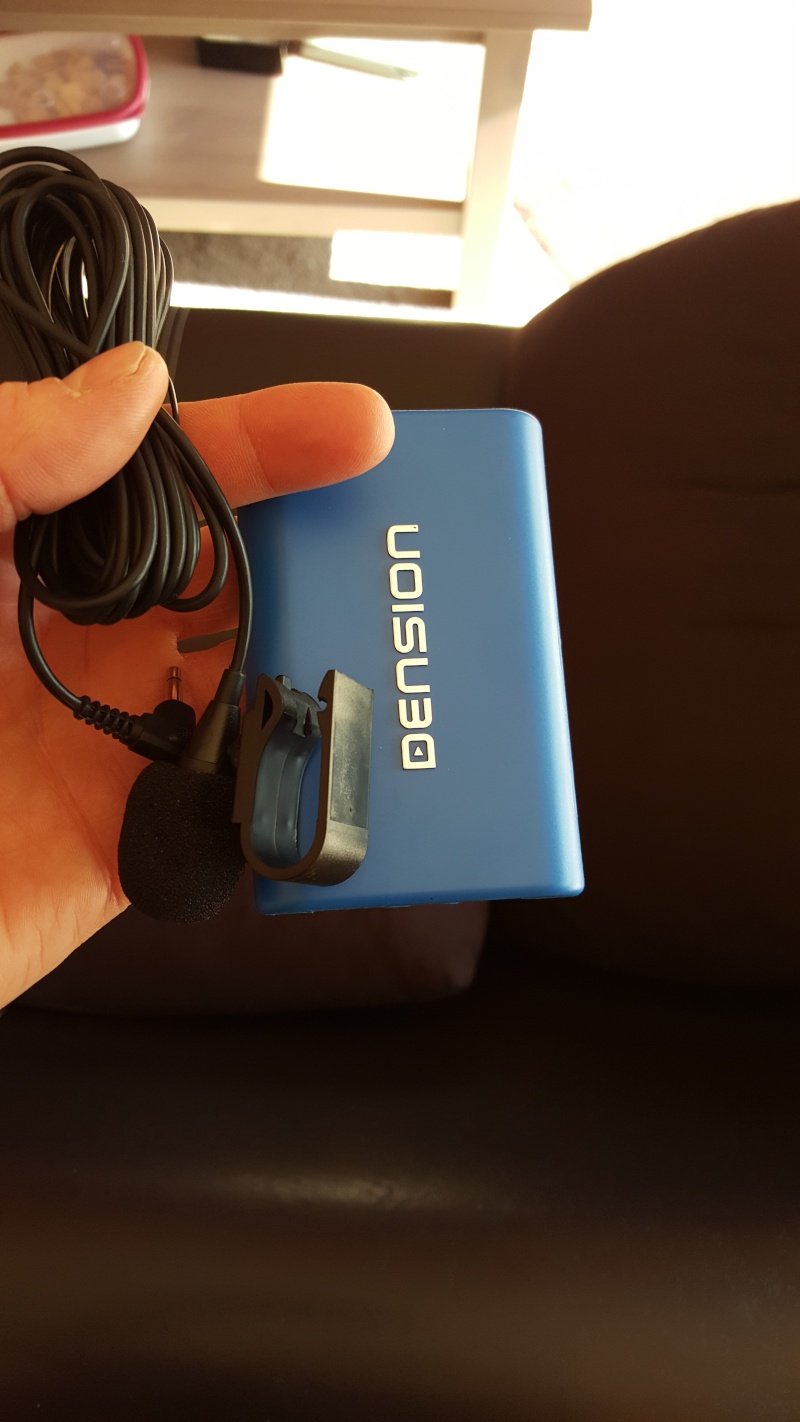

j'ai reçu mon Dension GATEWAY, je vais aller le monter, en revanche je me demande ou je vais mettre le micro fournis ...
@Letodpy: tient j'ai pensée a toi ce matin, je me suis rendu compte que les caches moyeux de mes jantes ne sont pas de la bonne couleur non plus !! mdr

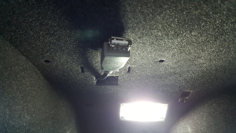

Voilà montage fini et ça marche nickel petit détail il faut tailler le cable de masse .. j'ai du appeler le SAV pour savoir.
alors je n'ai pas mi le micro fournis car je ne sais pas ou le faire passer le cable :( si quelqu'un a une idée je suis preneur parce que la je ne vois pas !
J'ai trouvé plus simple de faire passer une rallonge USB, que le boitier ...

@kilivinci: ce n'est la que je bloque ... je ne vois pas par ou le passer jusqu'au montant, comment le guider jusque labas justement !! je vois que je peux le passer a droite du volant etc mais comment le guider jusqu'au bout !
@Letodpy: perso le boitier est entre la clim et l'autoradio, et la rallonge me suffit, ça évite que tout traine dans la boite a gant lol, d'autant plus que j'utilise le blutooth pour le moment donc apparent ou pas ...

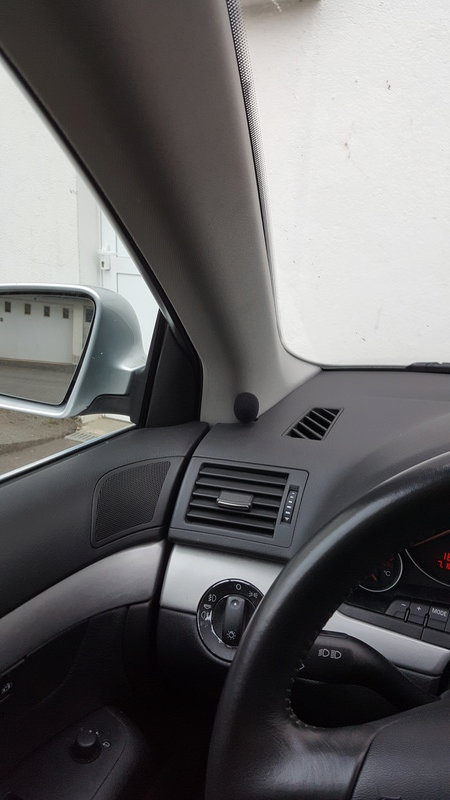

J'ai du installer le micro du DENSION, en appelant un pote hier je me suis rendu compte qu'il ne m'entendait pas ... je ne sais pas si c'est normal, mais hier soir j'ai installer l'énorme micro fournis avec et j'ai fais passer le cable sous le volant et remonté jusque la grille centrale :(

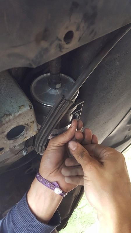

Je vais faire la vidange la semaine prochaine, j'ai donc commandé tout les filtres, sont que je n'arrive pas à trouvé le filtre a essence, est ce que vous savez ou il ce trouve ?
je n'ai pas le manuel de la voiture et sur internet j'ai vu une vidéo ou il place le filtre au niveau du réservoir ...
Je voudrais m'assurer avant de tout démonter qu'il ce trouve bien la.
En vous remerciant
Ludo

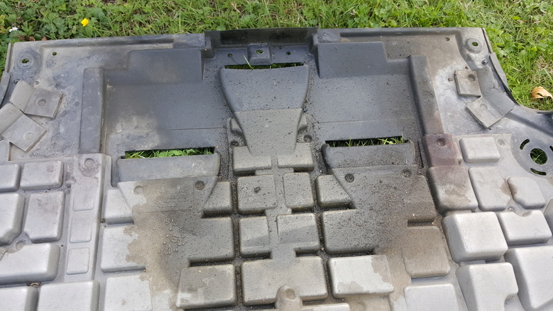

Bonjour ptitluludu22,
Je vais essayer de t'apporter une indication en espérant qu'elle soit bonne.
Si c'est comme sur mon 2.0 FSI, le filtre à carburant se trouve à l'arrière droit sous un plastique devant la roue.
Tu y accède sous la voiture.
J'attends ton retour pour savoir si c'est bien la même chose. :icon_wink:
ROMAIN7745
Hello
Merci pour l'information, on fait tout ça demain je te confirme dans la foulé
de toute façon je vais changer tous les filtres :)
et je suis a
2L d'huile pour 15000Km :)

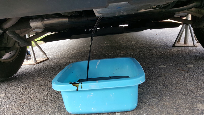

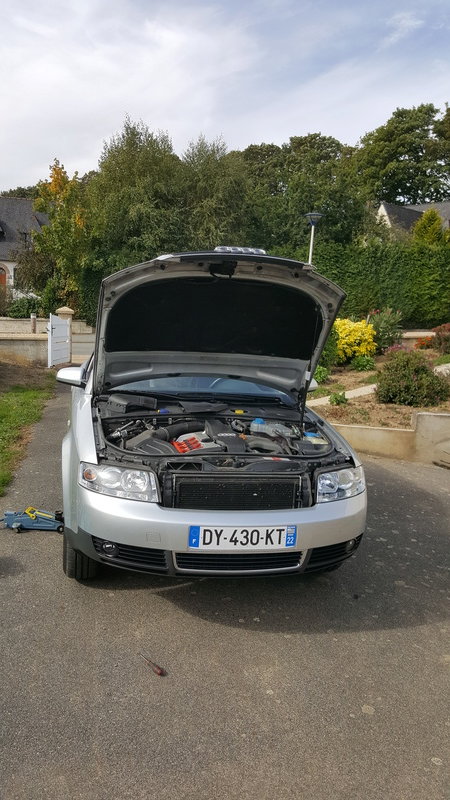

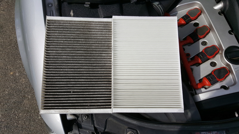

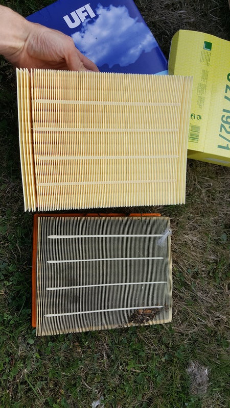

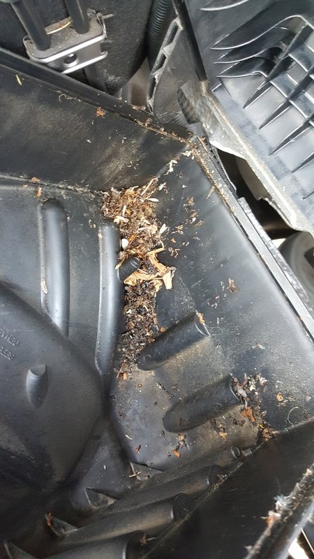

Hello vidange faite !
tous les filtres ont été changé, un peu galère le filtre à huile mais le reste nickel !!
les filtres (sauf huile) dataient de 10/2013 a 122000Km
il était temps de le changer !

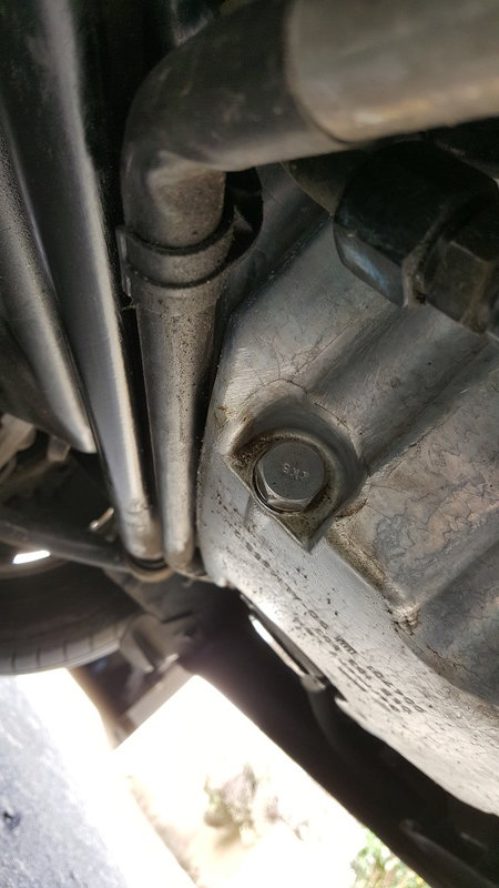

Alors il ce pourrait que ma fuite d'huile vienne du bouchon de vidange ... a voir dans le temps !
Super facile à changer

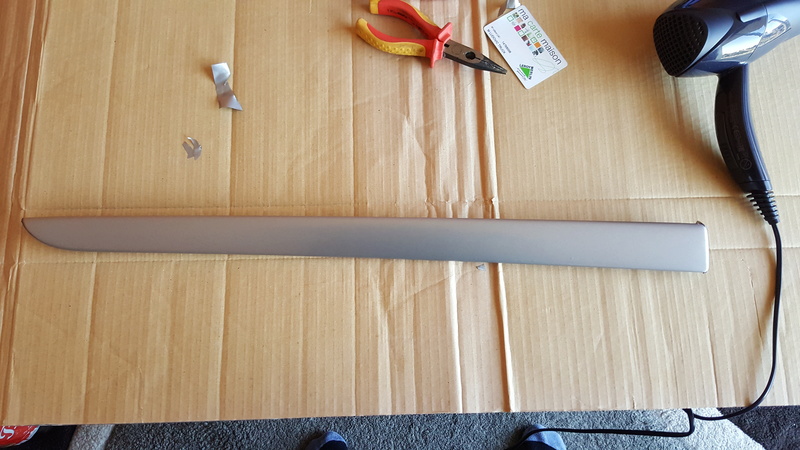

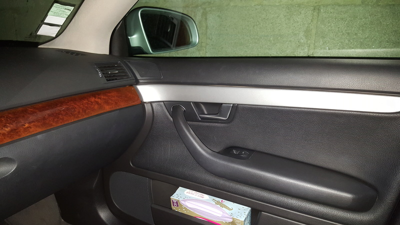

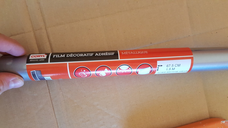

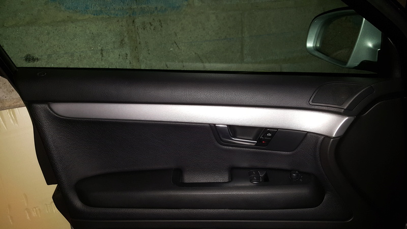

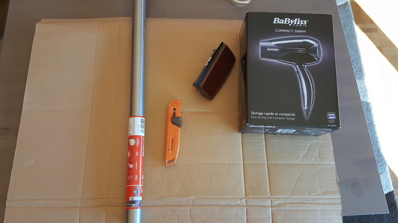

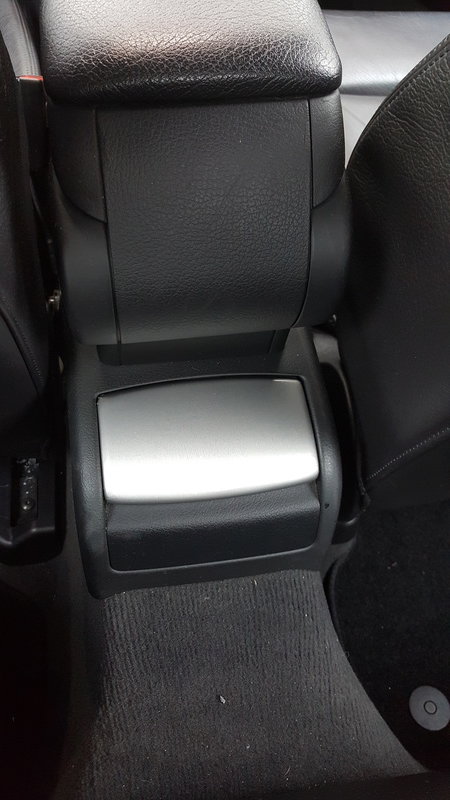

petit essai de covering ... ce n'est pas facile mais je prend le coup de main !!
Il me reste le TDB à faire et le cendrier avant.
Alors oui ce n'est pas du carbone et ce n'est pas non plus du film prévu pour cela à la base, il vient de MR bricolage et il coute moins de 20€ mais je voulais tester avant de dépenser une fortune dans un bon film, sauf que au final, il recouvre parfaitement et ma coûté 3 fois moins cher
Très bon travail, au moins on sais que le filtre à carburant se trouve au même endroit pour un 2.0 et un 2.0 FSI.
Moi aussi j'avais de l'huile sous mon carter d'huile, c'était pour ma part un bouchon de mauvaise qualité après avoir remis un bouchon d'origine Audi, plus de problème.
ROMAIN7745
Salut, pour ta fuite d'huile je te confirme que ça vient du bouchon... j'ai également eu "cette fuite" sur mon TDI 130, et après avoir démonté le cache plastique, l'avoir nettoyé et resserré le bouchon, le problème avait été réglé !
HEllo et merci à vous tous
je viens de faie plus de 2000km depuis le vidange (vacance oblige) et le niveau n'a pas bouger
Pour le covering le soleil a un peu détendu le film, mais ça tient !
