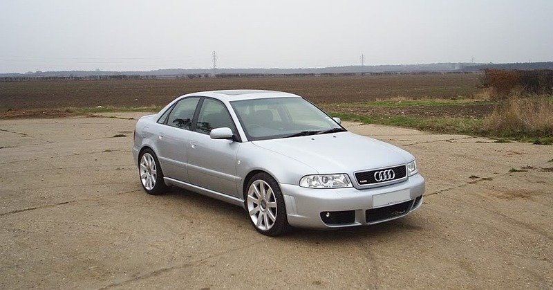

Que feriez vous a ma place , une personne m à filer un pare choc RS4 et deux bas de caisse ,
Perso je suis plus pour repeindre mon pare choc d origine qui est rayé, mais bon je ne sais pas ( le pare choc RS est à retaper mais rien de mechant)
Oui excuse moi j'aurai du dire type RS4
Ce n est pas un vrai rs4 audi mais un kit en fibre avec la forme du rs4 d origine
J aime bien la gueule des trois grosses ouvertures mais avec la hauteur d origine et les jantes quattro j ai peur que ça fasse naze
Il est beau mais... Mon espérience m'a appris qu'on doit fortement se méfier de ces pare-chocs pirates, qui sont beaucoup moins solides, et bien souvent ne tombent pas juste sur la voiture (trop larges donc débordent des ailes, ne sont pas droits) donc au final pas si joli que ca et qui plus est en cas de choc la solidité joue beaucoup... Au pire tu peux toujours essayer de le monter avant de le peindre, s'il tombe juste tu peux tenter...
