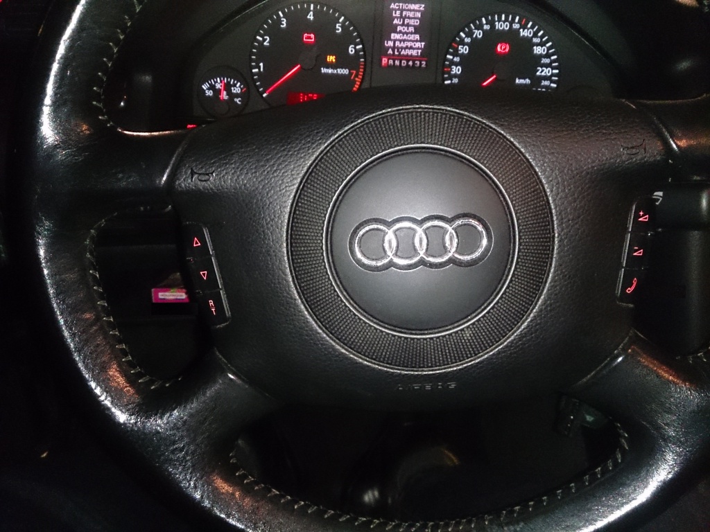

Salut, dommage pour ton RNSD qui ne marche pas.
Ton volant n'est pas multifonctions, voilà le mien et je n'ai pas les touches de passage de vitesse au volant...
M'A8 D2 avait ce mème modele de volant

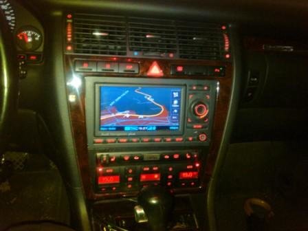

bonjour sa fait quand même plus moderne ta version de gps :bien:

bonjour le montage est presque terminé il n'y a plus cas faire la découpe pour que le poste rentre bien a fond dans le logement.
