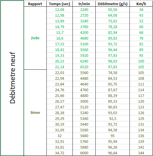

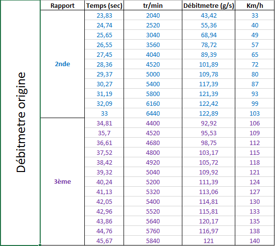

Bon, nouveau débitmetre reçu, et après avoir logué avec le VCDS j'ai des incohérences....
Pour résumer : que ce soit avec le debitmetre d'origine ou le neuf je n'ai aucune anomalie, aucun trou à l'accel, les perfs semblent normales et sont identiques avec les deux DM....
Cela dit apres avoir verifié au VCDS j'obtiens environ 122g/s en debit max avec le debitmetre d'origine... et à peine 98g/s avec le debitmetre neuf :reflexion:
(les tests ont été effectués exactement au meme endroit et de la meme maniere, en partant en 2nde à bas regime et finissant en 3eme à haut régime.
Le tout sur une tres grosse cote, d'où la montée en régime plutot lente)
Quelqu'un aurait une explication ? :jap:
