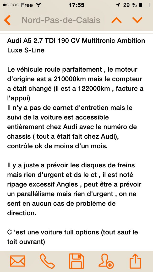

Si tu savais pour le kilométrage faux... ça craint pour toi, car il diras qu'il t'avais prevenu...
fait deja un diag... tout n'est pas indiqué sur le tableau de bord, ça serais trop facile...
au pire, envoi chez audi faire un diag, si ils voient une erreur sur la boite ou lié a la boite, tu fais un devis et tu t'arrange avec l'ancien propriétaire.
Exact... Mais si c est la boite , va falloir que je l attaque vu qu il fait la sourde oreille....
Beaucoup d'incohérences dans l'annonce mais bon, peut être n'y connaissait il pas grand chose...
Perso, une annonce comme ça, je passe mon chemin.
Il a gardé la voiture moins de 4 mois ..
Je l ai eu pour 12000€
Je pensais avoir fait une bonne affaire....
12000€ c'est pas cadeau non plus pour 200 000km passés. Pour 2000€ de plus tu trouvais un modèle limpide avec 60000km de moins...
