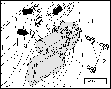

Moteur de lève-glace : dépose et repose
Dépose
Revêtement de porte déposé →Revêtements/insonorisants; Groupe de rép.70
Nota
t
Le moteur de lève-glace peut être déposé ou reposé quelle que soit sa position ou la position de la vitre latérale.
t
Avant la dépose du moteur, débrancher les connecteurs électriques.
Déposer les vis Torx -2--T30- et retirer le moteur.
Repose
Lors de la repose, veiller à ce que les tétons filetés -flèches- soient encliquetés dans la tôle intérieure de porte.
Mettre en place le moteur de lève-glace -1- et fixer les vis -2-.
couple de serrage : 3,5 Nm.
Nota
t
Après la repose du moteur et le raccordement des câbles, mettre le contact d'allumage et le couper.
t
Remonter ensuite la glace de porte jusqu'en butée et maintenir la commande de lève-glace actionnée pendant environ 2 secondes.
t
Cette position correspond à la position de base, et la fonction de fermeture et d'ouverture de la glace est activée.
