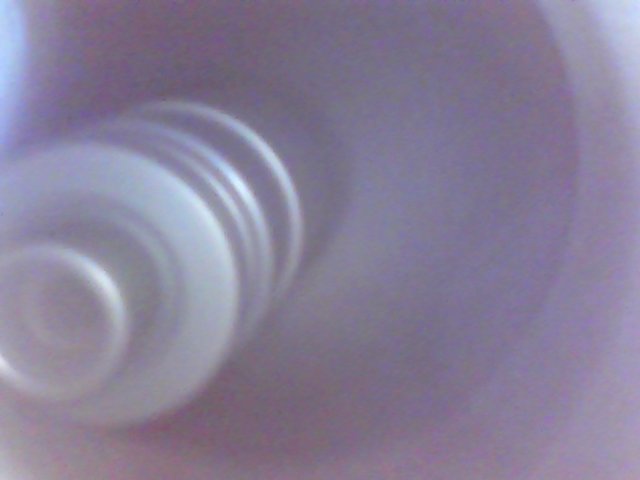

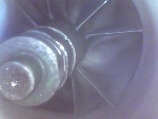

j'ai remis l'endoscope par les descentes de turbo pour voir un peut
pas trop mal à première vue
