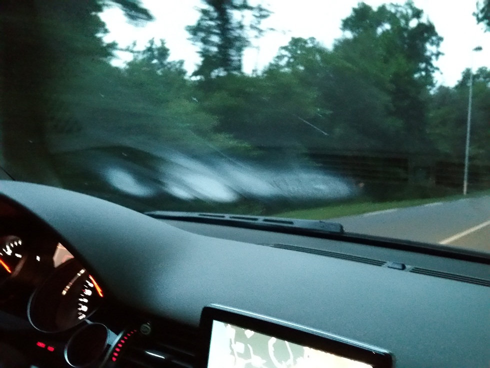

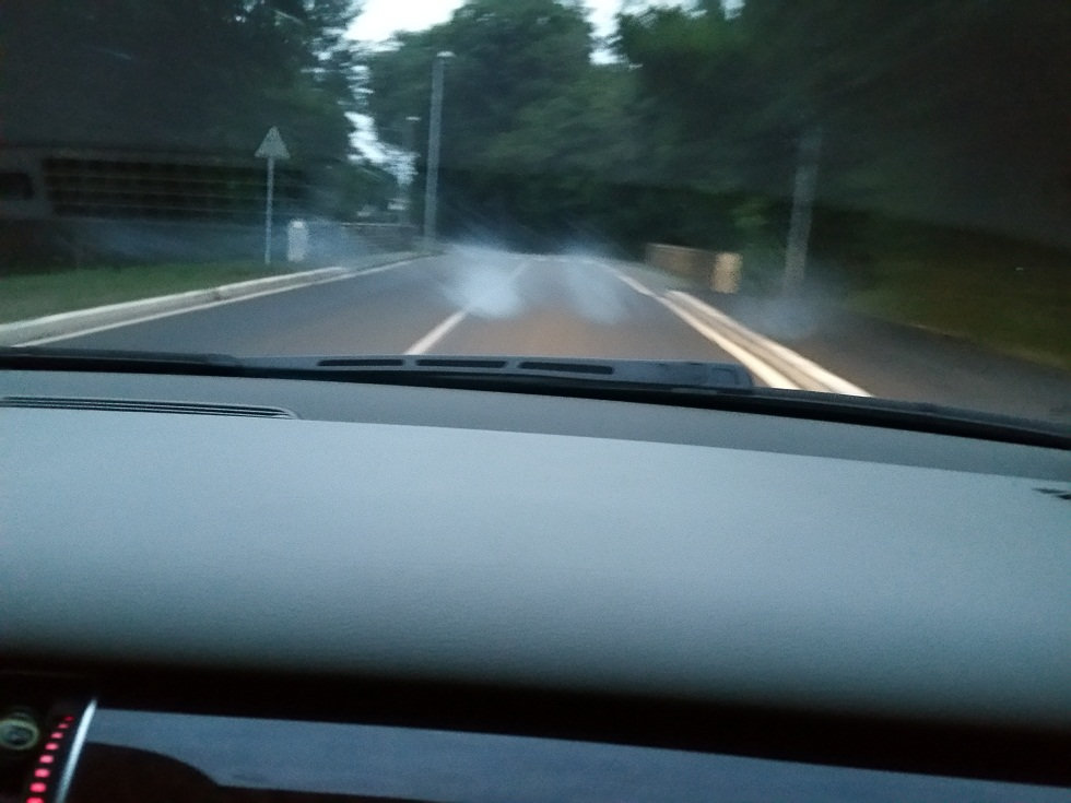

j'ai remarqué depuis un petit moment, quand je roule à la tombée de la nuit et la nuit, que j'ai des taches de buée qui se forment à l'exterieur de mon pare brise :icon_confused: un coup d'essuie glace et ça s'en va, puis revient quelques secondes après!
la température ext etait de 25.5° et la clim à 19°, mais même si je la monte à 20 ou 21°, le phénomène est le même :nixweiss: .
par contre dés que je dépasse les 90km/h ça s'en va définitivement puis ça revient dés que je roule entre 10 et 80km/h.
c'est trés chiant! avez vous une idée de ce que ça peut être :icon_confused:
merci :icon40:
Malheureusement tu ne peux rien y faire. Le temps est très humide ces temps-ci et tu mets la clim bien froid donc il y a de la condensation qui se forme sur le pare-brise.
Au lieu de changer ta température ou de rouler plus vite tu peux essayer de régler un peu plus le flux vers les pieds. Tous tes aérateurs sont grand ouverts ?
oui tout les aerateurs sont ouvert, et la clim est en auto,. je vais essayé d'orienter le flux differement :icon_smile:
Tu mets de la mousse a raser partout sur ton par brise ( interieur / exterieur ) et tu frotte avec du sopalin de facon a ce que la mousse s'enleve, sans mettre d'eau ou quoi que ce soit et et verra que tu n'auras plus aucune buee ;-) si tu n'ose pas, essai dans ta salle de bain sur le mirroire avant et tu verra que c'est carrément magique
j'ai fais changer le pare brise, est le problème n'est plus revenu! :icon_wink:
