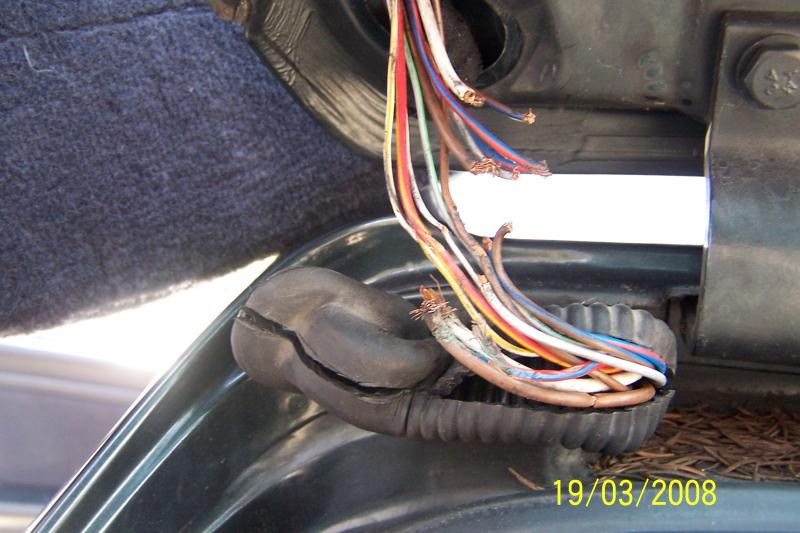

Hop, me voila de retour car j'ai un petit soucis: quand je roule mes feux de recul restent allumés en permanence ce qui est un peu gênant pour les autres donc je voulais savoir où se trouvent le contacteur pour voir si ca vient de là.
Si vous avez d'autres pistes, je prends aussi. ;)
Alors oui, ca vient de là, j'ai bidouillé un peu les gaines et du coup j'ai plus rien.
Mais non ça ne vient pas de là !!!..........
C'est pas possible de lire ce genre de diagnostic qui n'a aucun sens.
Les feux de recul s'allument quand ils reçoivent le 12 volts.
Hors le 12 volts vient du contacteur de feux de recul fixé sur la boite de vitesse.
Si ton contacteur reste collé ou déconne les feux restent allumé en permanence, ce qui est ton cas à 100%
En remuant ton cablage de coffre, à part avoir sûrement déconnecté l'arrivée 12 volts provenant du contacteur, tu n'as rien fais d'autre que de couper le circuit.
Mais dans ce cas tu n'en a plus de feux de recul quand tu mets la MA.
A l'inverse s'ils ne s'allumaient pas du tout, on pourrait effectivement dire "c'est le contacteur ou le cablage dans le coffre qui ne fait plus contact".
Parfois, sur les break, tu as les câbles dans leur gaine qui se brisent, parfois les gaines internes laissent les câbles se toucher et c'est le cours-circuit !
Et comme les feux de recul sont montés sur le hayon, il y a des chances qu'un cours-jus soit responsable de ton problème...
Il faudrait débrancher le câble en bas et vérifier avec un ohm-mètre (multi-mètre) si des câbles sont pontés, ce qui annoncerait un cours-jus

Et si en touchant la gaine, ils ne s'allument plus, le problème vient toujours du contacteur ?
C'est un problème SUPER CONNU que les câbles de la gaine du hayon...
Mon pauvre Phoenix, tu mélanges tout encore une fois. Décidément tu cumules en ce moment............
Ton problème de faisceau coupé je le connait que trop pour l'avoir déjà réparé , et on sait bien qu'un fil coupé peut empêcher une ampoule de s'allumer.
Mais dans le cas de Khern on est dans le problème inverse, ça ne veut plus s'éteindre !!!!! A se demander si tu as bien lu son post de départ.......
Donc le courant est bien là en permanence il me semble.
Et qu'est ce qui continue d'envoyer le courant si ce n'est un contacteur de feux de recul qui reste collé ????
