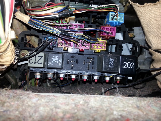

J'aurais besoin d'aide dans l'installation de mon autoradio sur mon Audi 100 C4 de 1993.
Le soucis est que quand je branche mon autoradio sur les fiches prévues, celui-ci ne s'allume pas.
J'ai testé les alimentations (plus permanent & plus après contact) et il n'y a aucune alimentation qui arrive au poste.
Le gars à qui je l'ai acheté m'a laissé entendre qu'il avait bidouillé aux relais, j'ai donc cherché sur le net les correspondances des relais placés sous le volant, mais pas moyen de trouver quelque chose. Sinon mes fusibles sont bons, le faisceau autoradio a l'air d'origine (les fils des prises partent directement dans le faisceau)
J'ai pas voulu essayer d'échanger n'importe quel relais par peur de tout cramer et je n'ai pas testé de relais, je ne sais pas le faire...
J'aimerai savoir si quelqu'un a les correspondances de ces relais et si par hasard il n'y en aurait pas autre part. Si ça peux avoir un rapport, les vitres peuvent fonctionner en permanence, même sans contact, et je trouve ça bizarre...
Voilà la photo de mes relais sous le volant :
Merci par avance pour votre aide :icon_smile:
