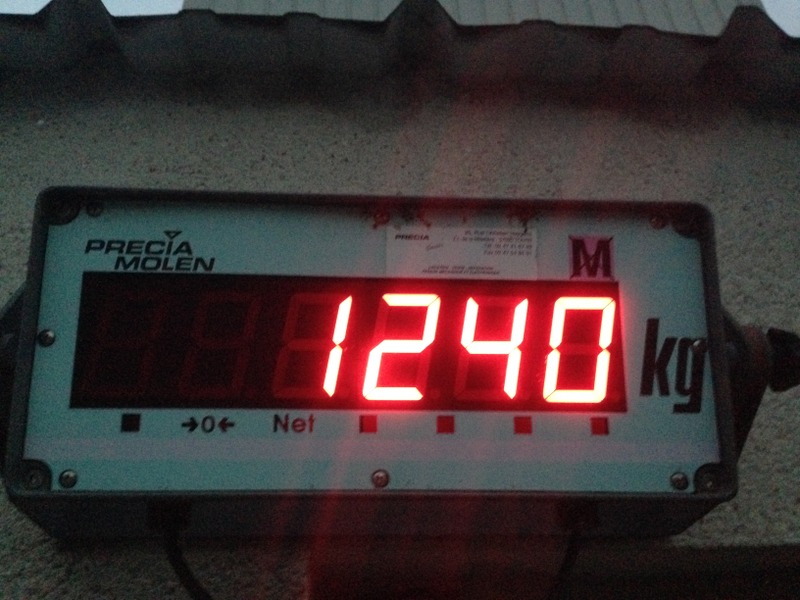

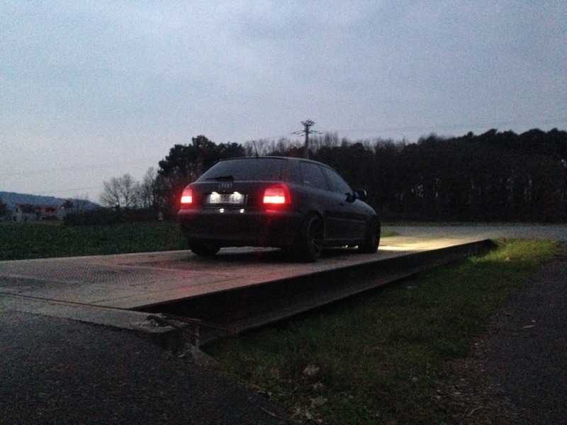

Par j'ai regarder sur le CT et la petit pèse 1350 kg :o
Tu parles de quel Lettre ? G1 poids a vide national 1335 sur ma Cartegrise
Mais mes 2 derniers CT 1255KG et 1300KG
Oui mail le !
Purée les écarts lol
En fait les ecarts sont sur la route que je suspecte en pente...
Les 2 les plus proches 212 et 216 sont sur une autre portion doivent être plus juste, en plus il faisait 5 degrés Exterieur mais j'avais pris les conditions meteo automatiques de l'apres midi avec 11degrés donc bon, ça sera a refaire a tête reposée en pensant à tout ^^
Là c'etait histoire de tester ^^
1350 c'est le poids du contrôle technique.
sinon en G1 j'ai 1350 aussi et en G 1410.
Après je ne sais plus s'il y avait le plein. Après c'est pareil est ce que le poids du mec a été soustrais ...

Bonsoir,
Moi j'ai sur la carte grise (G1) : 1231 kg (G = 0 lol) et au CT j'ai 1291 kg (avec l'attache remorque derrière).
C'est curieux les poids par rapport à ta 1.8T. Je pense que chez moi le mec a soustrait son poids il faisait dans les 60 kg tout mouillé :P
Bon sinon il faut que je me trouve un bout de route ce week-end pour tester cette application :)
Bah si je soustrais son poids je tombe vers les 1270 kg.
Ah non je raconte n'importe quoi moi :(
Je me demande pourquoi j'ai si peu sur la carte grise en fait.
Oui c'est le G1 qu'il faut prendre, c'est le poids avec le plein, donc retirer le poids du carburant en moins et ajouter celui des accessoires.
Le poids du CT c'est l'idéal.

Donc j'ai bien tout mis comme il faut. Sauf le qui est de 1350 kg ...

Par contre c'est bizarre les poids que David donne faut mettre quoi au final ? Masse: 1175 kg © / 1260 kg (M - maxi revues)
Idem les rapports de boite sont pas du tout les mêmes que ce que l'on avait trouvé...

J'ai trouvé un endroit pour peser la petite !!!
(photo qualité iphone)
