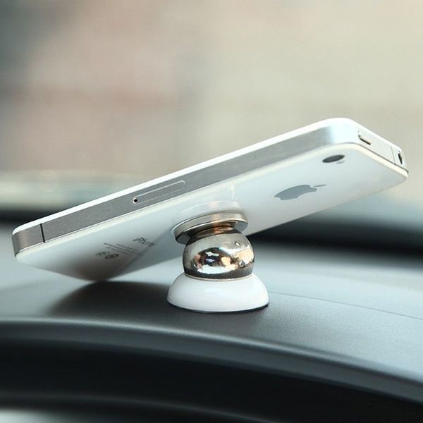

Support utilisé :

Support utilisé :

- POur la fixation, elle est de fait correcte puisque sans même savoir ce que tu utilisais comme support, la régularité de mesure que tu as obtenu à PE (très sensible aux conditions de mesure) plaidait déjà en faveur d'une bonne fixation! :icon_biggrin: Après je voulais savoir ce que tu utilisais car il y avait plusieurs possibilités (téléphone sur un support maison -téléphone dans boite calée sur le siège dans l'espace entre les deux sièges généralement-, sur une ventouse collée sur la planche de bord, ou... sur un support comme celui que tu utilises (même si dans certains cas il faut s'en méfier et bien surveiller l'absence de jeu)! EN effet, avec support pare-brise, il est rarissime d'arrive à une excellente régularité de mesure sans correction de la mesure sur le GPS ou le régime, les inévitables mouvements du support (l'articulation n'est JAMAIS 100% rigide sauf sur supports pro multi-bras à ventouses) et donc du téléphone à chaque irrégularité de route même minime tendant à dégrader les résultats: MAIS avec PP, tu peux utiliser les yeux fermés un bon support pare-brise (comme le Samsung officiel EE-V200SABEGWW que je recommande), pour plus de confort d'utilisation, en tout cas je te le recommande vivement! Surtout qu'avec ton support actuel, il reste possible que les vibrations ne soient pas suffisamment filtrés, mais malgré tout ta S3 ne doit pas beaucoup vibrer vu encore une fois ton excellente régularité de mesure! :icon_wink:
