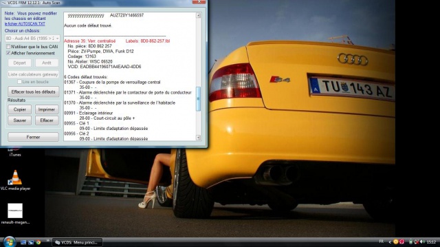

Bonsoir, après avoir fait ma vidange, j'ai passé mon S4 au Vag-Com pour faire un RAZ de l'entretien (j'ai toujours pas eu la réponse à ma question plus haut d'ailleurs :icon_confused: ) j'en ai profiter pour faire un test des défauts et j'ai plusieurs défauts qui sont ressortie. J'aurais voulu avoir vos lumières sur la raison de ces défauts. Cela veux-t-il dire que mon S4 a été volé avec ces défauts d'alarme??
Non pas du tout ! Juste que l'alarme c'est activé un jour ou l'autre su coup tu le retrouve sur ton calculo

Tant mieux si c'est juste ça pour mon alarme alors :marcelpoire:

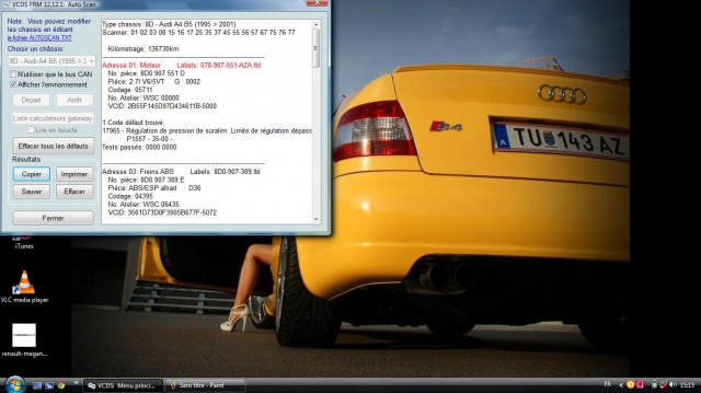

Et parecontre pour mon défaut de "régulation de pression de suralimentation" vous savez ce que se serait??
Vérifie ta N75, les raccords, check tes turbo, et faire un test d'étanchéité.
http://wiki.ross-tech.com/wiki/index.php/17965/P1557/005463
Profite aussi pour vérifier ton circuit de dépression canal 32 contact mis
Là la perte de charge avec valeurs sont à 9.9%, il faut qu'elles soient autour de 0 pour ne pas avoir de fuites.
Parfait pour la périodicité de l'entretien. C'est parfait merci Rhino :kimouss:
Pare-contre pour ce qui est du reste c'est relativement technique et je pense que je vais avoir besoin de bon nombre d'éclaircissement. Je vais commencé par tester mon circuit de dépression avec le mon VAG-Com en début de semaine et je vous ramène les nouvelles fraîche.

T'as effacé ton code défaut et roulé puis refais un log pour voir s'il était toujours présent ?
Ce n'est pas un câble chinois Ouuufffff lol
J'ai fait une sauvegarde mais j'ai pas revérifier après avoir roulé oui, je vais faire ça :bigthumbup:
Et j'ai trouver un tuto pour vérifier la N75 aussi alors je vais contrôler ça aussi dans la semaine ;) :thanks:

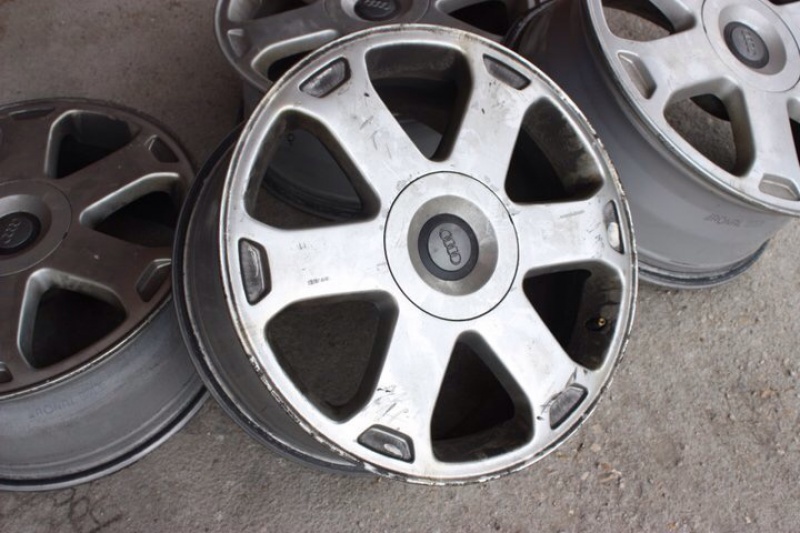

La peinture des jantes n'a toujours pas bougé aufaite ??
Nickel, la peinture est toujours en place sauf aux endroits où j'ai frotté :mur: , longue vie à ta jaune!
C'est bon à savoir car c'était pas une peinture au four et laisse tombé dans quelle état je les avait acheté :icon_eek:
