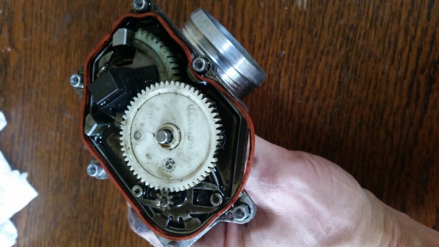

Bon verdict, 3 dents du pignon en plastique en moins, du coup le volet bloque de temps en temps. C'est parti pour une commande osc**o.
46964420150808154507.jpg[/url
Pour ce qui n'on pas pu suivre comme moi qu'est que c'est ça nico ? :)
Ah oui désolé, c'est le moteur de mon boîtier papillon.
Pas de soucis, tu as changé cela suite a quoi ?
J'ai mon voyant préchauffage qui clignote et le voyant moteur allumé. J'ai essayé de nettoyer le boîtier papillon et la vanne egr mais les défauts sont revenus. Donc obligé de changer le boîtier papillon à 175 euros tout ça à cause d'un engrenage à 2 euros, pfffffffff
Ah oui je me souviens ! Bon ben au moins t'as changé la bonne pièce et tu devrais plus être emmerdé normalement :)
Je te dirai la semaine prochaine quand j'aurai reçu la pièce
:bien:
Ah merde oui, là t'as pas le choix Nico....
Ouais heureusement c'est une réparation que je peux faire moi même ;-)
Voilà boîtier papillon remplacé mercredi et depuis ras plus de défauts.

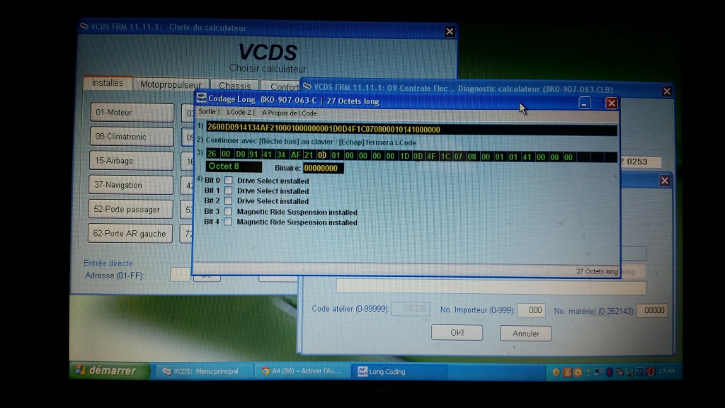

Par contre j'ai essayé d'activer l'ads avec le vagcom mais je n'ai pas réussi :-( j'ai regardé la manip sur ankk-vagcom mais je n'ai pas les bonnes cases sur l-octet 8.
Est ce que quelqu'un a une autre manip?
Concernant mon problème d'activation de l'ADS, voici ce que j'ai comme choix sur mon octet 8:

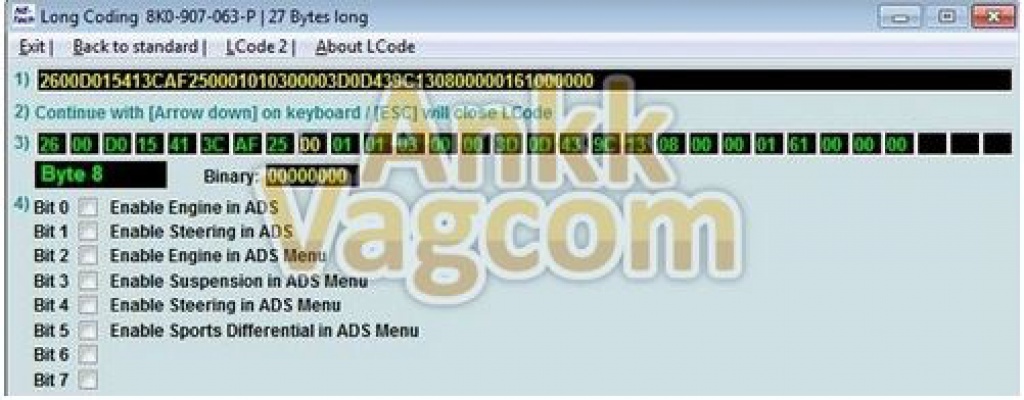

Voici ce que je devrais avoir:
Ma question est la suivante: Peut-on le faire sur toutes nos A4 B8 ou faut-il une option?
Merci d'avance :-)
l'ads c'est pas plus pour les boite auto ????
Non quelqu'un du forum (gros bill je crois) l'à fait sur la sienne en boîte manu je crois
Je crois que LADS n'est pas dispo sur toutes les B8 et si tu as pas le menu pour changer la conduite je crois que sa sert pas à grand chose...
Le menu doit être activé via le menu caché du MMI ce n'est pas le souci, par contre effectivement peut-être que mon calculateur n'est pas compatible, tans pis.
Ce n'est pas qu'une question de menu... Ceux qui n'ont pas le MMI font comment je sais qu'il y a des personnes qui ont activer lADS sans avoir le MMI par contre fait tu veux changer le mode faut remettre un coup de VAG COM
