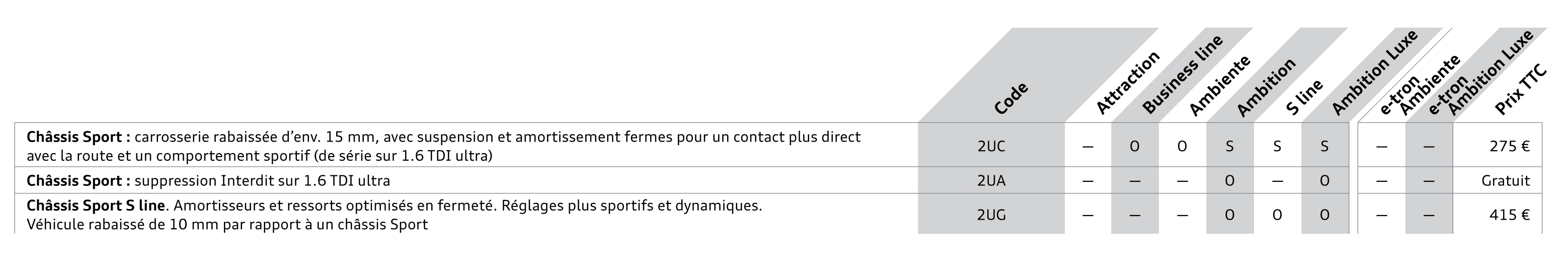

Je veux pas faire mon casseur d'ambiance mais pour moi y a pas de chassis sport sur l'e-tron :p
Déja c'est pas indiqué dans la doc des Tarifs on voit très bien que c'est que coché pour l'Ambition, la S-line et l'Ambition Luxe normale et non sur des e-tron.
Et la deuxième chose qui me fait dire ça c'est mon ressentit, je sort d'un chassis sport et là dans l'e-tron c'est beaucoup plus souple, personnellement c'est pas plus mal et franchement la tenu de route ne change pas tans que ça malgré le poid.

Page 37 du catalogue Tarif A3, dans les options châssis sport non disponible sur e-tron :
Et rien pages 25 et 26 dans les équipements de série

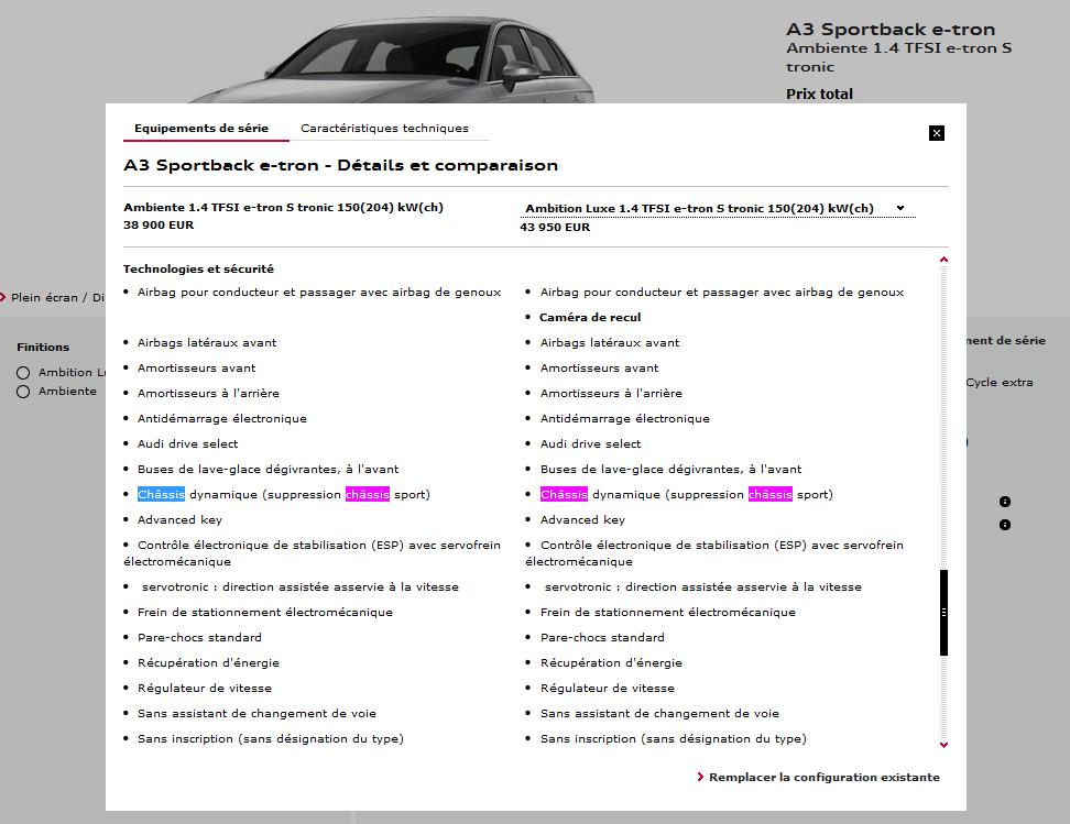

info du configurateur, donc à prendre avec précaution :
"Equipements de série: Châssis dynamique (suppression châssis sport)"

Comparaison Ambiante - Ambition Luxe sur configurateur :
isrever permets-moi de rester sceptique, mais pour l'instant tout indique que l'e-tron a un châssis tout ce qu'il y a de plus classique.
