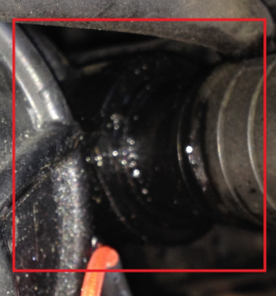

bonjour a tous ,
je suis propriétaire d'une S4 b7, recament j'ai constaté une fuite au niveau du moteur et que l'indicateur de température moteur monte jusqu a 90° et pendant que je conduit la température du moteur descend au alentour de 55° 60° et remonte après une accélération.
je voudrait savoir si il y aurait des personne qui pourront m'aider sur ce problème.

ps jointe photo de la fuite
Bonjour tes symptômes ressemblent à ceux d'un calorstat HS. Le tien est surement bloqué en position ouverte. Je laisse les autres apporter leur réponse
Non, le calorstat n'est pas la source de la fuite d'huile. Peux-tu nous indiquer ou se trouve la fuite car j'ai du mal à localiser avec ta photo.
