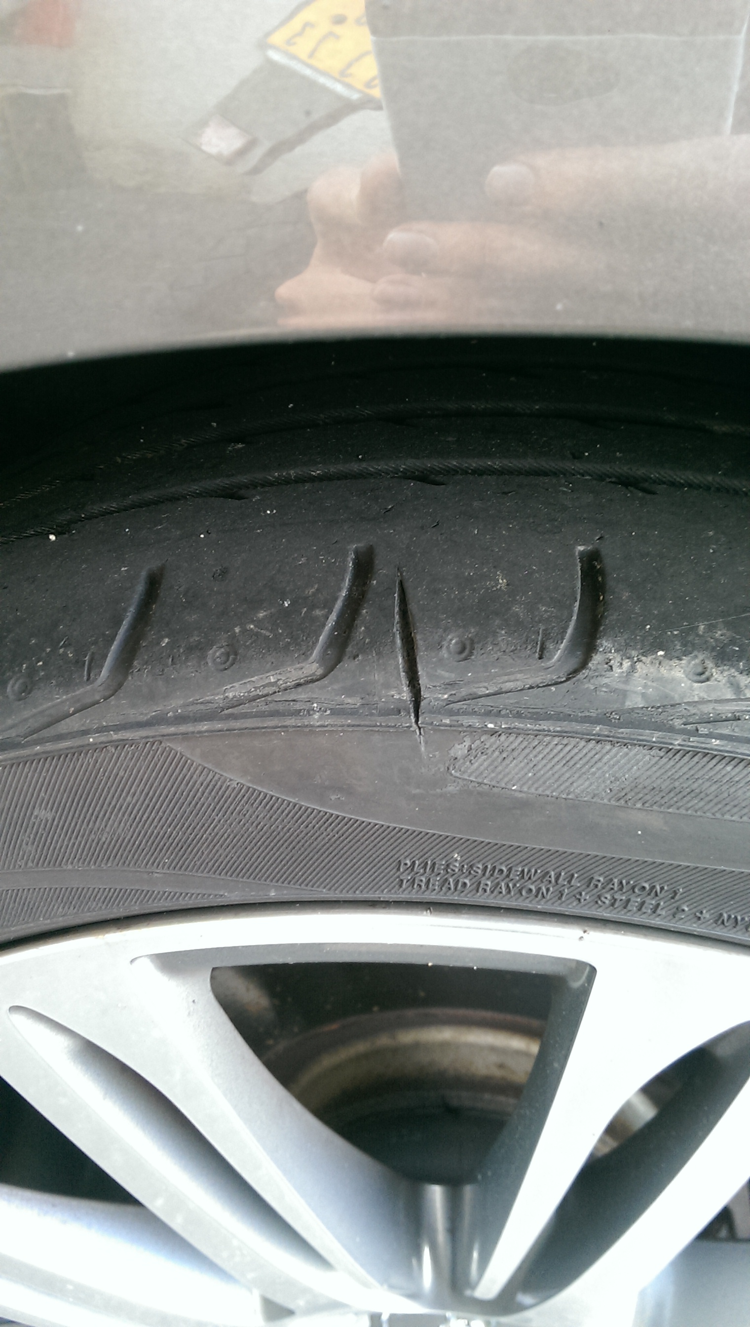

Il faut obligatoirement des pneus "runflat"? (les Yokohama sont des runflat?) Parce que du coup il faut que le monteur ai un matos particulier pour monter des runflat?
Je viens de voir cette belle entaille. Heureusement que je devais changer mes pneus (il doit rester 3/4 mm).
Ca fait un peu peur de monter à 130km/h avec ça (alors que ça fait peut être 500 km que je le fais...)

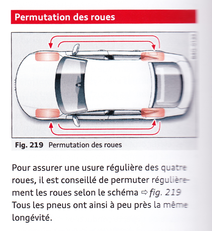

Tu changes pas les 4 pneus? C'est préconisé en quattro
par principe je ne change pas des pneus non usés.... ils s'usent bcp moins vite à l'arrière qu'à l'avant, et vu le prix des gommards hein....
je n'ai rien remarqué de particulier niveau conduite et adhérence avec 2 montes distinctes
pour le runflat, il me semble que c'est spécifique à chaque homologation véhicule : pas de roue de secours dans mon cas, juste un kit de réparation, donc le runflat me sera bien utile en cas de pépin :)
et oui il faut un matos "spécial" pour les monter (plusieurs garages m'ont dit "non" quand je leur annonçait le modèle de pneus à monter)
  • Aime 1
Le problème qui se pose c'est pas pour la tenue de route, mais pour le differentiel quattro (surtout si difference de marque et d'usure)
Préconisation Audi:
"... sur les véhicules à tranmission intégrale, les 4 roues doivent toujours être équipées de pneus de même marque, de même type et ayant le même profil, pour que le système de transmission ne soit pas endommagé par les différences constantes de vitesses de rotation des roues. Pour cette raison, il ne faut utiliser comme roue de secours qu'une roue normale équipée du même type de pneu que les autres roues du véhicule."
effectivement tu as raison c'est écrit cela dans le manuel d'utilisation
mais il y a aussi ca à la suite : "Une usure inégale des pneus ne compromet pas la pas la longévité de la transmission intégrale"
donc pas obligé de changer les 4 en même temps (heureusement....), sauf effectivement si on change de marque/profil/type.... et là j'ai pas bon il est vrai :nanana:
j'imagine que le torsen tolère quand meme quelques millimètres de différence entre l'avant et l'arrière ? maintenant c'est sur que mettre du 20 pouces à l'arrière et du 19 à l'avant, il va pas aimer :)
Oui juste pour l'usure (et encore faut voir quel niveau d'usure) mais ce que je dis c'est que pour le coup, tu cumul usure, profil, type, marque :D
