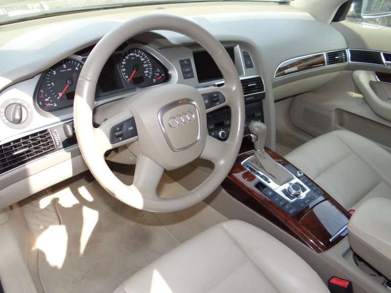

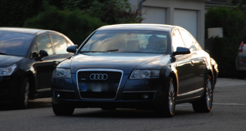

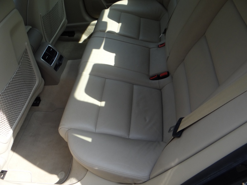

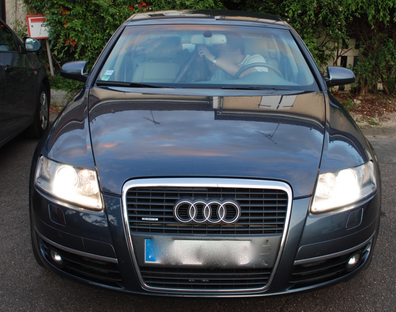

Bonsoir à tous,

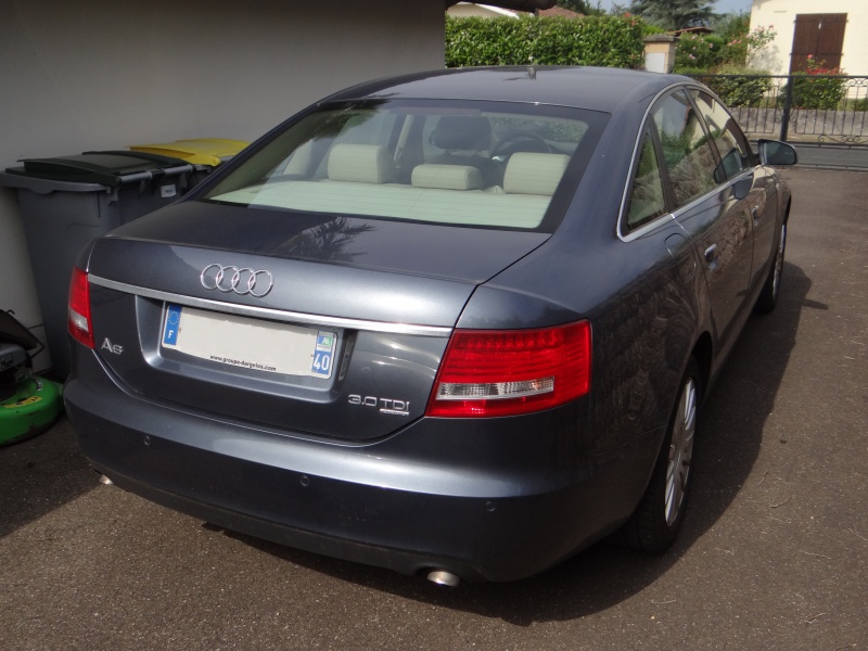

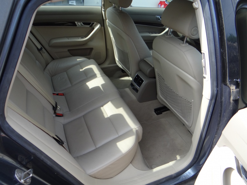

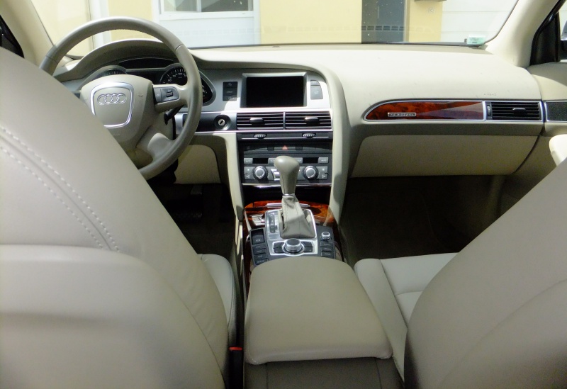

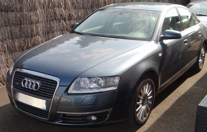

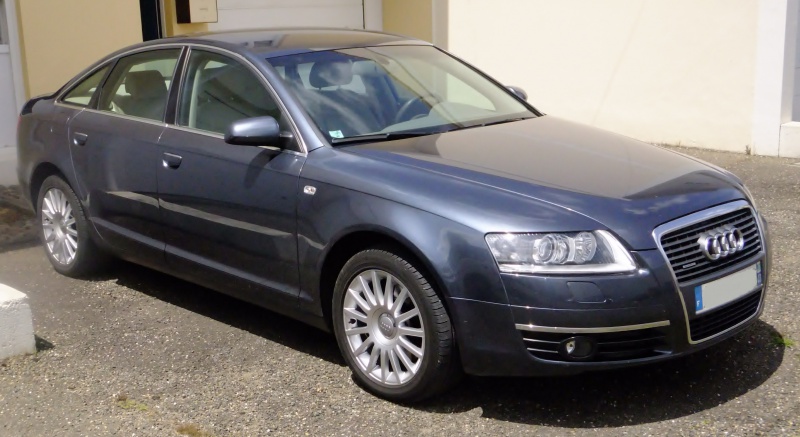

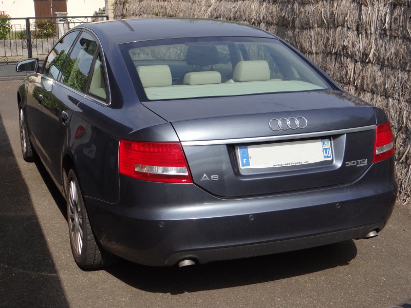

Oui bien sûre avec plaisir j'ai pas eu le temps de faire de belles photos donc il y a un mixe de mes photos et de l'ancien proprio.
Ci-dessous les photos :

J'adore ton intérieur, même si ca doit être un peu salissant...;-)
moi aussi j'adore ta voiture

Tu as un bien bel interieur en tout cas
