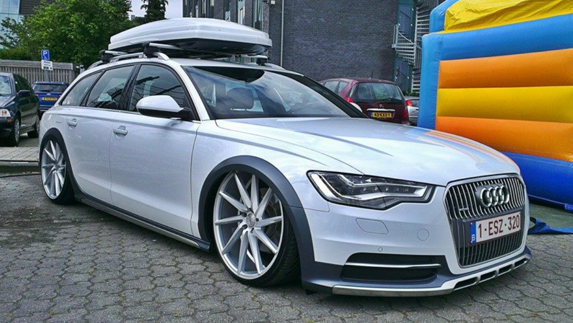

Avec mes rotor en 21", il me reste exactemement 24mm entre le bord intérieur et la jambe de force, la jante de rs6 d'origine en 9,5x21 passera parfaitement côté intérieur..
Sur une berline ou avant, le montage est possible mais grosses modifs des ailes, mais du faite des extensions d'ailes plus large sur la all road, je te dirais qu'elles passent sans soucis..
De plus, pour la all road, il existe bien une monte de transformation avec les bons indices de charges qui est du 265/35x21 101

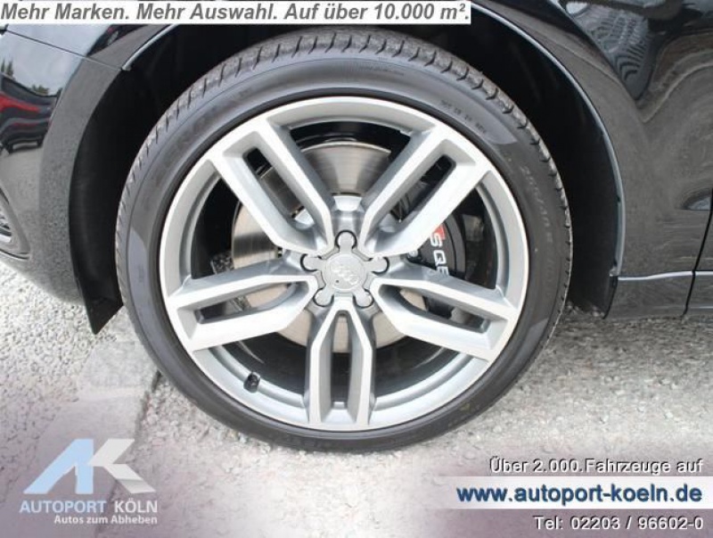

Sinon celles du sq5 qui sont les mêmes en moins concave en 8,5x21 et33

Bon, fais des recherches et je constate qu'il n'y a pas beaucoup plus de place dans les passages de roue entre une Allroad et une normal contrairement à une A4...
J'ai trouvé ceci mais en 9.5x22 et30 avec un pneu tendu c'est limite dehors, en 21" avec la bonne dimension de pneus et 5mm de plus vers l'extérieur, je vous laisse imaginer.
