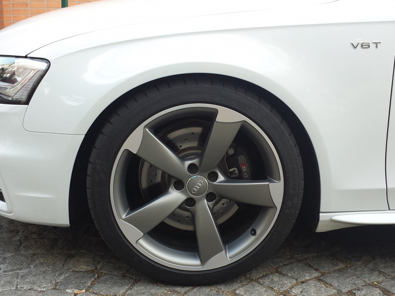

Hello !
Nouveaux freins : Disques Zimmerman et plaquettes Brembo
Flexibles goodridge..
Quelques photos !
on peut voir les flexibles..
Les plaquettes se font..
Toute propre !
Alors la ca m'interesse.
Je veux bien ton retour d'experience cat d'origine le freinage est extremement pourri...
Pour l'instant je ne pourrai pas te dire .. Rodage.. J'essaie de ne pas freiner trop fort pendant quelques centaines de kilomètres mais bientôt je te dirai. Ce qui est sur c'est qu'avec les flexibles .. A peine tu touches la pédale tu freines direct..
Je trouvais le freinage d'origine pas mal du tout en fait.. J'avais commandé ces nouveaux freins car j'allais sur circuit la semaine dernière et je me disais c'est sur que je vais les bousiller autant en avoir de rechange qui m'attendent !
Alors j'en ai profité pour rentrer dedans a fond! J'étais surpris! Ils étaient encore OK a la fin ! Évidemment je sentais que la pédale voyageait beaucoup plus loin qu'avant mais aucun voilage, aucun problème de freinage.. Je dois dire avoir été agréablement surpris par les freins d'origine.
Mais bon, je sens déjà que ceux-là sont mieux donc c'est cool..

Laurent tu sais combien de litre de liquide de frein il ta fallut pour refaire tout ton circuit?
Hello,
Il faut 1.5 litre de liquide de frein. prévoir 2 litres ! . Ferrodo 5.1 correct.
Niveau tarifs, à la grosse louche:
- Durits Goodridge : ~ 150 € (maxi)
-Disques Avants: Zimmermann SPORT percés ~300 euros
- Disques Arrières Zimmermann SPORT percés ~ 250 euros. Mais des disques pleins standards doivent largement suffire... < 200 € (Zimmermann "Gr N")
Avec le recul, je mettrais des disques simples à l'arrière, mais des STOPTECH SPORT rainurés à l'avant (refroidissement ++), mais le prix est plus conséquent: environ 450-500 € la paire avant. (et chiants à trouver...)
Il y a encore mieux: des rainurés 2 parties sur bol alu: là, la résistance à la chaleur et au voilage est bien supérieure, mais le prix aussi, et il faut commander aux USA... (un comble pour une audi...) Les marques: Girodisc , JHM, ... compter au moins 700-900 € + frais de douane pour l'avant... aie..
Pour les plaquettes: les EBC YEllow Stuff sont doublement bien: résistent super aux conditions sévères et ont un prix raisonnable ( Avant 180 €, Arrière 130 €). Les Ferrodo DS 2500 sont plus chères, 50-75 € de plus environ la paire.(et je crois qu'elles n'ont pas l'homolo route R90, contrairement aux EBC)
Pour les étriers: je ferai un retour quand il seront posés (et reçus, déjà ....). J'ai commandé sur un site allemand que je ne connaissait pas, j'espère ne pas m'être fait arnaqué... ça revenait à 250 euros de moins que commandés chez audi en france.. je vous dirai si le jeu en vaut la chandelle...
Et je mettrai des EBC yellow stuff aussi avec ces étriers.
Voilà !!
à plus !
Mathieu

Hello,
J'ai pris une photo pour illustrer l'effet que j'attribue à l'étrier mono piston...
C'était pas aussi marqué juste après le rôdage (forte montée en température: 10 stops de 100 à 30 d'afilée) mais c'était l'esprit. Là, en conduite cool en ce moment, le dépôt commence à partir doucement...
La preuve qu'il faut re préparer ses freins (avant un sortie circuit par exemple), pour un fonctionnement optimal.
Car le freinage optimal, c'est une plaquette qui frotte, non pas sur l'acier du disque, mais sur du dépot de plaquette obtenu par la procédure décrite ci dessus..
à plus !!
Mathieu
