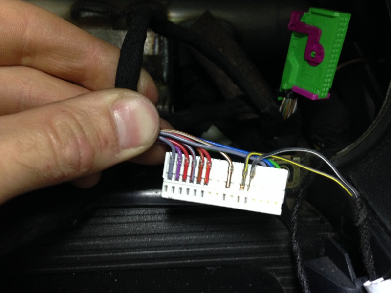

Aujourd'hui j'ai fais une découverte .... Ca faisait quelque jour que je me posais la question pourquoi j'ai pas de son qui sort au HP arrière, alors je décide de démonter un panneau et la réponse ce fût tout de suite ....
J'ai démonter le panneau latéral du coffre coté chargeur et la je m'appercois des cables couper dénuder branlant .... Est le cablage d'origine des HP arrière ? j'ai pas pu allez plus loin pour le moment.
1783675415438904061409938752511427891876
1993021042926789040611766054440442911289
Du coup remise en état de ce bordel made in Italy. ....
