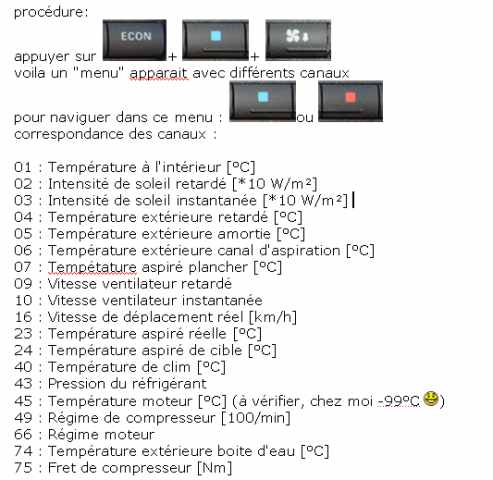

ma question est la suivante , y-a t'il un site de ce genre pour les Golf 4 ??
merci
Salut ! Il existe une astuce du meme type que sur A3/S3 pour obtenir des infos via le Climatronic de la Golf 4 biggthumpup.gif . Ci joint un fichier image expliquant la manip'. Cependant la liste des codes n'est pas tout a fait exacte ( il faut tester pour voir a quoi cela correspond). Pour la vitesse, c'est bien le code 16. Et sur ma Golf 4 j'arrive pas a acceder aux codes supérieur à 44, après 44 il revient a 0... si quelqu'un a une astuce, je suis preneur !!
