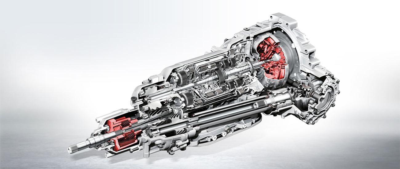

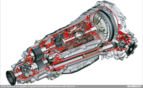

Bjr
les boites
Multitronic, sont en 8
s-tronic sont en 7
TipTronic sont en 8

Loïc, fais-toi à l'idée que ton Q5 de 2009 ne peut être qu'un S-tronic 7 rapports, ni le tiptronic, ni le multitronic n'équipaient les 3,0l TDI à l'époque

seules les boîtes S-tronic ont un mecatronic, les Tiptronic sont des boîtes auto à convertisseur de couple, une technologie totalement différente
puisqu'on t'a remplacé le mécatronic, c'est donc une S-tronic

Bizarre cette histoire car si tu as ce code c'est une tiptonic, ce qui est facile à vérifier vu qu'elle a 8 rapports et la Stronic 7.
Modifié par Thierry-13
En fait tout le monde a raison. Audi utilise le terme Tiptronic pour la commande de la boîte, le fait de pourvoir changer les vitesses à la main sur le sélecteur...
Quand vous regardez vos codes dans VIN vous verrez systématiquement Tiptronic, mais cela ne définit pas le type de boîte mais le sélecteur....
En essayant un jour une audi avec un technicien, il me parlait de Tiptronic, j'ai eu une réaction en le regardant d'un air étonné genre de quoi tu parles puisque c'est une boiter stronic... Il m'a tout de suite montré le sélecteur en parlant de la partie manuelle...
Pourtant une Stronic et une tiptronic n'ont rien à voir en terme de technologie, par contre à l'usage je ne vois aucune différence entre mon Q3 TDI 177 Stronic 7 et le SQ5.
Voici ce que j'ai trouvé :
Transmissions. Chacun des moteurs du nouvel Audi Q5 est équipé d'un système de transmission optimisé. Sur le modèle de série, le 4 cylindres est associé à une boîte manuelle six vitesses. La nouvelle boîte tiptronic 8 rapports, très réactive, est disponible en option sur le 2.0 TFSI 225 ch et en série sur le 3.0 TFSI 272ch. D'autre part, la boîte à double embrayage S tronic 7 rapports équipe de série le 3.0 TDI 245ch et est disponible en option avec le 2.0 TDI 177 ch.
