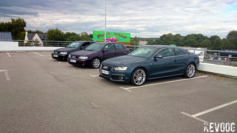

Merci pour la photo kev :)

J'ai fait un paquet de photos hier au bord de la mer pour changer des champs je vous met sa au fur et a mesure
Vas y balance !!!
La première est bien envoies le reste ;)
Dommage sur la photo y'a une.voiture qui s'est mis devant le paysage ???!!!???!!!
J'aime trop la couleur,la photos prés de l'A5 ta raison garde la elle tue et le turbo sa se nettoie au pire par la suite tu part sur un turbo neuf,moi par la suite je vais le faire je kiff trop ma petite A3 rien a faire des nouveau model.
