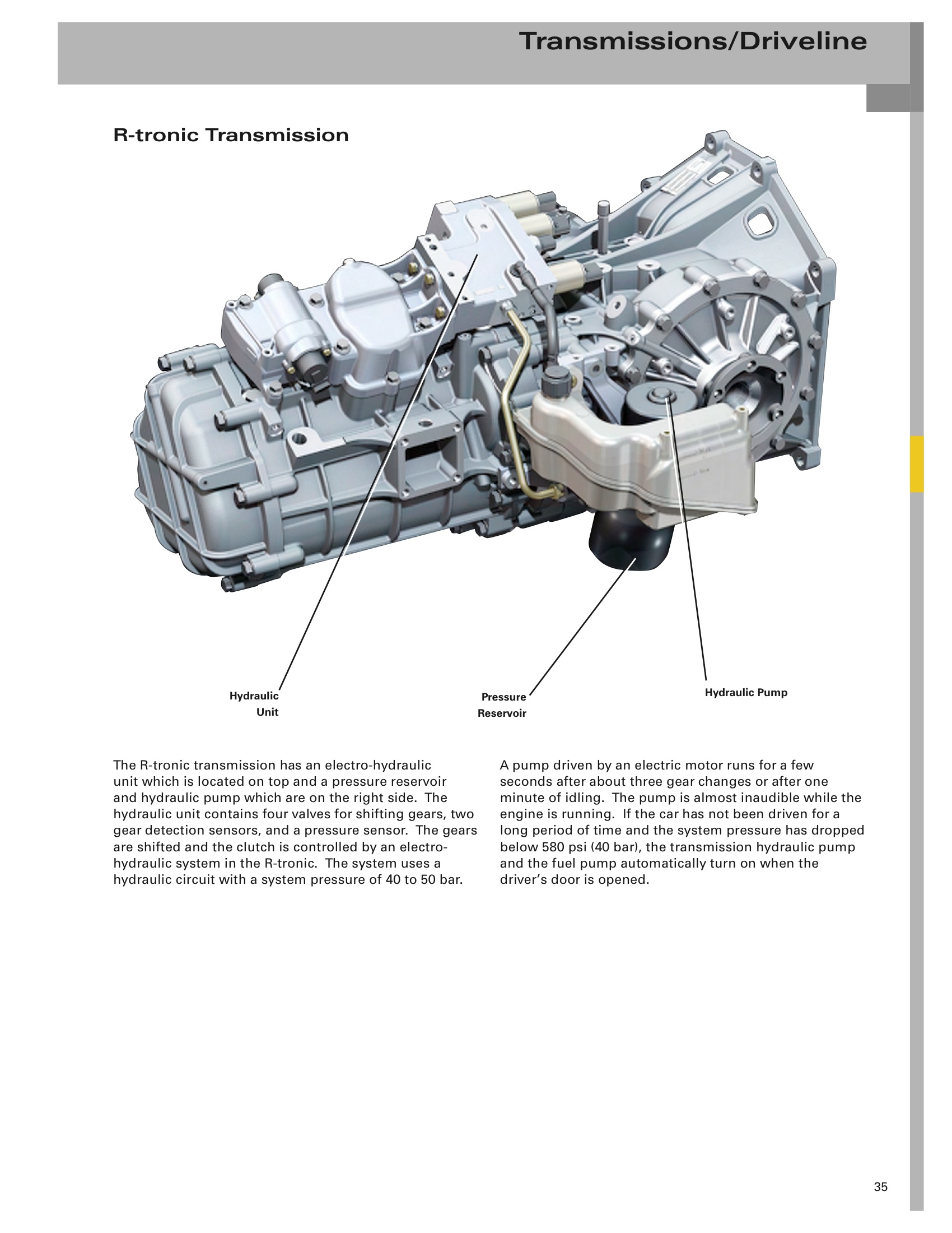

Si tu comprends l'anglais, ça te donnera quelques billes pour discuter avec la concession.
En résumé, il y a une pompe hydraulique qui est entraînée par un moteur électrique et qui maintient une pression supérieure à 40 bar dans un accumulateur.
Ceci permettra d'expliquer aux possesseurs de R-tronic le bruit que vous entendez (gzzzz) quand vous ouvrez la porte conducteur. Le moteur électrique remet l'accu sous pression.
Pour moi, ce n'est pas une pièce d'usure. Il sert à la fois à l'embrayage et au passage des vitesses (actuateurs).
Il y a quelque chose qui m'interpelle sur les codes défauts, il semble qu'il y ait eu 255 remises à zéro ... Mais je ne suis pas un pro de VCDS.

Je suis dans le domaine Travaux publique Caterpillar, et quant sa parle de Pompe Hydraulique je comprend :race:
Normalement si la pompe Hydraulique est bien alimenter par le moteur électrique, il y a pas de raison qu'elle lâche, surtout en aussi peut de temps ! ( anormal )
Tu doit surement avoir a l'origine ton moteur électrique qui ne faisait pas son travail correctement ou autre ! Entendait tu le fameux ( grrrrr ) a l'ouverture de ta porte ?
