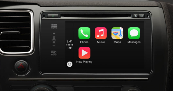

C'est mieux que carplay
Hum vas y molo bien que le tactile sur carplay me laisse perplexe, cette solution n'est pas reellement integree.
J'entends par la que carPlay (ou androidAuto) seront capable de dialoguer avec les elements de l'automobile ce que tu ne pourras pas faire avec ta solution miracast.
Apres laisser visible le smartphone pour acceder a l'ecran tactile et donc avec un cable qui sort de l'accoudoir central ... bah ca me plait pas perso.
Mais les gouts et les couleurs ... ;)
Merci en tt cas pour la proposition de solution certains y trouveront probablement leur bonheur.
corriger mais bon carplay... dans l'interface du mmi tu a déjà ta liste de contact tes musique contrôlable par la molette donc carplay va juste sajouter dessus mais surement bridé des fonction vu qu'on est "au volant"
L'interet de mon montage c'est surtout pour les app gps et les vidéo
le telephone c'est déjà communiquer avec la voiture sans carplay
Modifié par the_kikers
petite question : est tu obligé d'avoir le son du tel ou peux tu écouter de la musique en même temps (genre radio, sd...) ?
