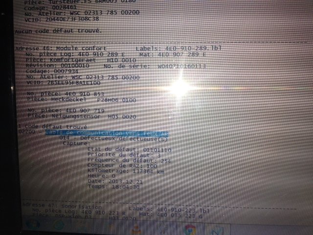

Après avoir parlé de mon soucis dans la section A8 où je n'ai pas tellement pu avancer dans la résolution de mon problème, je viens chercher un peu d'aide par ici :icon_smile:
J'explique mon problème :
Lorsque je freine les feux stop s'allument -> normal
par contre si je mets un clignotant le feu stop se coupe du coté ou le clignotant est en fonction, l'autre feu stop et le centrale s'allument normalement.
J'en ai marre de faire sapin de noël :madgo: un peu d'aide me ferai pas de mal :pleure2:
Défaut au VCDS :
Voici ce que j'ai déjà remplacé ou testé :
Un feu de coffre à LED coté droit (car je l'avais remplacé il y a peu de temps, acheté sur Ebay.de dans le doute je l'ai changé)
Les connections des 4 feux arrières
Les fusibles de feux arrière (il faut que je recommence car je viens de lire qu'il fallait les déconnecter au moins 5 min ce que je n'ai pas fait)
Déconnecté puis reconnecté le calculateur J393
Vérifié le câblage sous la garniture du coffre
Voici ce que je pense encore tester ou vérifier :
Les calculateurs J690 J691 J692 J693, par la même occasion les ampoules de feux
J'attend un boitier J393 commandé sur ebay.de, pouvez vous me dire si je peux le changer simplement en débranchant l'ancien puis rebrancher le nouveau ou bien si je dois passer par un codage ou je ne sais quoi ?
Après ça je ne sais plus quoi faire d'autre, à part passer par la case garage...
