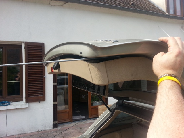

D'abord commencer par enlever les 4 vis torx t20 deux au extremité et deux cachées dans le compartiment du triangle de secours
Ensuite tirez un peu pour voir qu'il y a 4 clips un peu en retrait et 4 autres un peu plus loin (faire levier pour les faire sortir)
!!!Attention il y a deux petit ergot de chaque cote de la baie de par brise
Une fois enlever on a ça

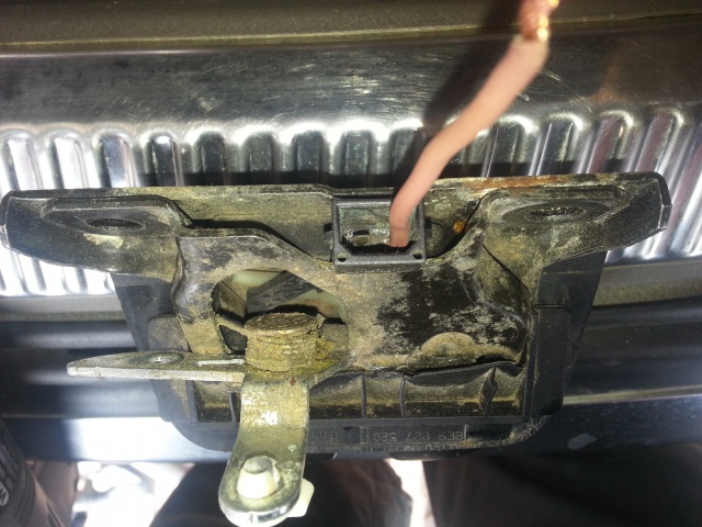

Ensuite on démonte la serrure deux écrou de 13
C'est la que j'ai vu que l'un des connecteurs avait rouillé au point de disparaître complètement
Bah ou c'est qu'il est :maiscnulca:
Donc un petit coup de dremel pour récupérer du cuivre pour le contact
Ensuite je glisse un morceau de fils de récup dans le trou que je viens de faire à la dremel
Et je met une goûte d'étain pour fixer le tout
Je passe le fil dans la cosse et je raccorde au fil qui correspond au connecteur un petit coup d'étain pour assurer

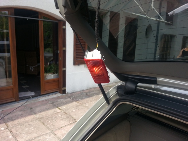

Et la oh miracle la lumière du plafonnier et la veilleuse s' allume ...on est bon ;-)

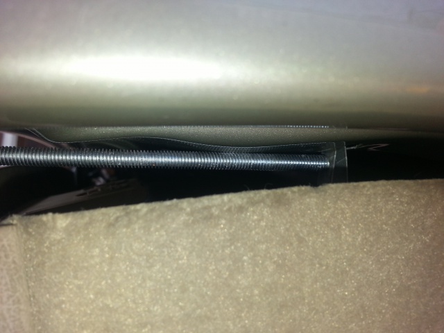

Donc remontage m'aidant d'une tige filetée pour remettre les clips
Comme ça
Voilà du coup je vois ce que je met dans le coffre la nuit et le petit pictogrammes de l'odb me dit coffre pas fermé quand il est ouvert ....c'est cool :roi:
