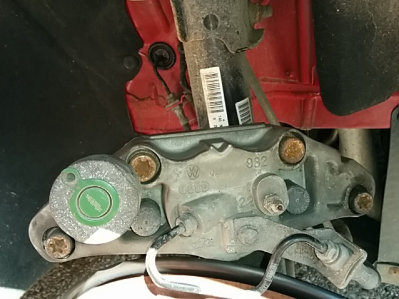

Dévisser les 4 vis Torx (T55) (rouillées sur la photo) qui tiennent les 2 parties de l’étrier.
Note: la deuxième en partant de la gauche sur la photo est a dévisser en dernier.
Comme elle est en partie masquée par le rond en caoutchouc (celui avec la pastille verte), elle ne peut pas sortir de son logement.
Une fois les 3 vis libres retirées, le fait de dévisser la 4eme désolidarise les 2 morceaux de l'etrier (noir et gris):

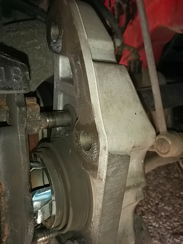

Enlever la partie extérieur de l’étrier (partie noire):
Soit la plaquette extérieure reste sur la cette partie de l’étrier:
Soit elle reste sur son support
7 -
Ecarter la partie intérieure de l’étrier (grise)
Note: Faire attention, les flexibles de frein arrivent dessus, donc on ne peut pas l'enlever complètement.
Eviter également de la faire pendre par les flexibles pour des raisons evidentes...

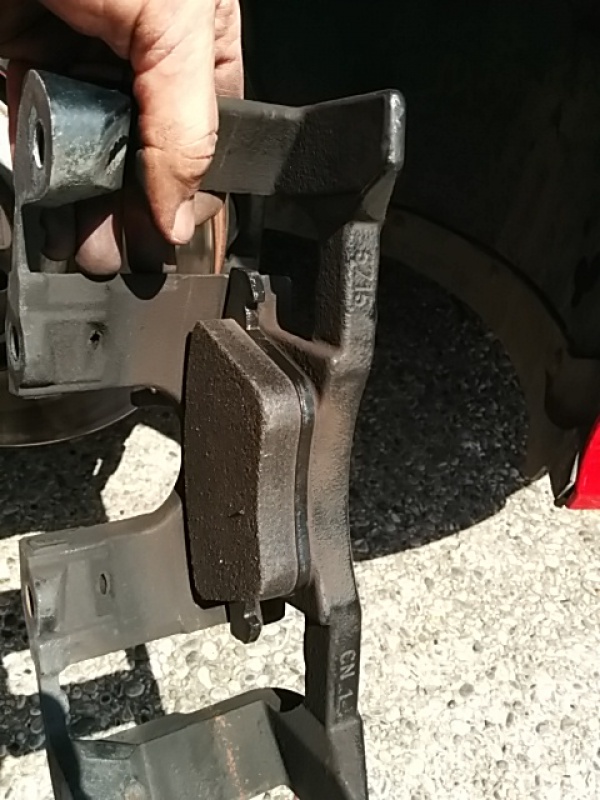

Enlever les vieilles plaquettes et mettre les nouvelles en place.
Si les nouvelles plaquettes ont des ergots pour la plaquette extérieur comme ici (Ferodo DS Performances), il faut plier la grande patte comme sur la photo parce que sinon on ne pourra pas remonter l'enjoliveur d’étrier.
Attention, ceci n'est a faire que sur la plaquette extérieure...

je crois bien que tu fait une erreur en démontant les 4 vis torx !!!
tu as deux btr derrière les petit caches au centre, dans deux caoutchouc !!!
en démontant tes quatre torx tes étrier ne sont plus centré !!!
Exact pas besoin de dévissé les vis torx, enlevé les 2 btr sous les caches plastique et enlevé l'etrier de ca chappe, les 2 btr tienne les colonettes ;) je crois avoir mis un post sur le changement plaquette disque en section s3 ;) autrement bonne initiative ca manque de post meca chez vous (chez nous aussi :( )

@Alain: a priori pas de PB de centrage, au remontage les étriers se placent exactement au même endroit qu'au démontage.

Pas besoin de l'ouvrir en 2, sur ta photo ou on voit la plaquette côté piston on voit aussi les colonnettes, une foi desserré c'est tout l'étrier qui sort de la chappe, donc le cache marqué tts tu l'enleve comme tu l'a dit tu desserre les 2 btr tu leve l'etrier tu enleve les plaquettes rentre le piston remet des plaquettes et repose l'etrier... pour le post j'essai de le retrouver (si je l'avais bien fait hein, je sais que j'ai pris les photos mais je sais plus si je l'ai posté. MDR)

Moi qui étais en train de chercher une douille torx, c'est vraiment que du bonheur! Si la btr suffit, c'est royal. Vraiment simple pour le coup, c'en est presque incroyable! J'ai connu des swstèmes moins simples sur des voitures bien plus bas de gamme...
Simple pas si sur... dans l'ordre: repoussé le piston, enlevé le cache (et ca c'est chiant), dévissé les btr, enlevé les plaquettes, remettre des neuves, remettre l'étrier, revisser les btr, remettre le cache (et c'est a ce moment la qu'on s'apercois que c'est toujours aussi chiant)
Put@#€%& de cache ouais...
Ils ont du faire un concours interne pour trouver le système le plus casse bonbon...

si les btr sont à l'arrière, pourquoi enlever le cache? il est pris sur les plaquettes???
Comment est-il fixé, histoire de ne pas le casser^en tirant n'importe où?
Parce que ce P!@#$% de cache empêche de faire basculer l’étrier pour accéder aux plaquettes...

Si j'avais su, je t'aurais filé mes plaquettes TRW (celles de la photo) pour pas cher (elles ont 300 Km environ)...
