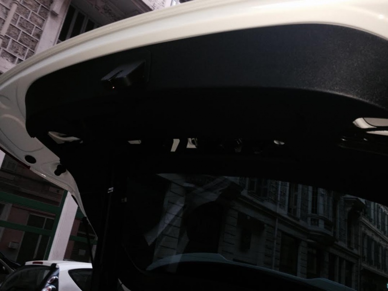

Voilà j'aimerai avoir un peu d'aide, si un d'entre vous a déjà démonté le plastique à l'intérieur de la porte du coffre pouvait me donner un coup de main.
En changeant mais éclairage de plaque j'ai une ampoule qui est tombé entre la carrosserie et le plastique de mon coffre et quand je roule elle se balade et je ne vous dis pas le bordel que ça fait .
J'ai pris des photos, j'ai trouvé 2 vis que j'ai retiré dans le rangement du triangle . Mais même avec les 2 vis en moins impossible de le déboîter.
voilà j'ai besoin de retirer la parti plastique noir que vous voyez

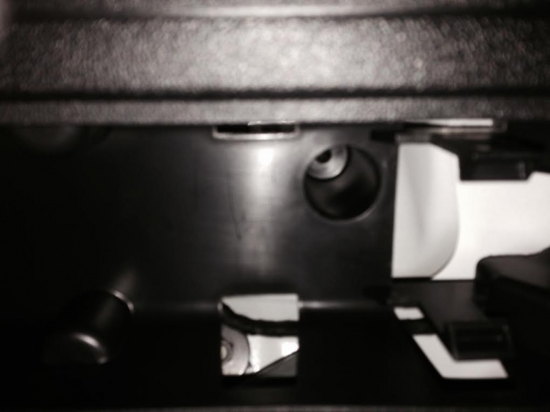

Le rangement pour le triangle ou se trouve les 2 vis
Une des 2 vis retiré

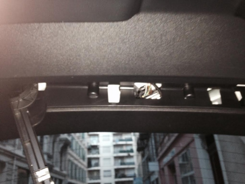

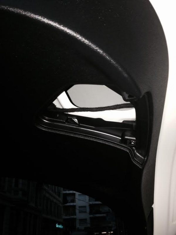

Et de chaque coté il y a un cache pour accéder aux phares arrières, mais je ne vois pas de vis par contre
Voila voila ça me fait chier de demander à un CC de me le faire, surtout si c'est payant mais d'un coté je ne veux pas forcer de peur de casser quelque chose.

Je ne suis pas sur que tu puisse la récupérer en enlevant la garniture...!
Elle doit être dans le hayon entre les deux tôles.
Mais normalement si tu ne vois pas de visses apparentes ou sous les caches il suffit de tirer, la plus par du temps il n'y a que trois quatre visses et le reste ce sont des clips.
Bonne chance.

il y a 2 trappes predecoupé et la je crois qu'il y a des vis.
Une fois démonté, il te reste a tiré comme une brute épaisse et sanguinaire.
Et c'est tout.

Ah bon il y a des vis dans les 2 trappes; moi j'ai trouvé les vis dans la trappe du triangle, mais dans les 2 trappes je n'ai pas de vis
j'ai posté des photos des trappes, c'est bien de celle ci dont tu parles ?

Sinon, aide toi de l'absence de trappe pour avoir une bonne prise en main et tirer dessus.
Attention, il faut vraiment y aller assez fort c'est assez impressionnant (c'est comme ça dans tout le groupe vw)
A un moment ca va faire CLAC et tu aura retirer une des douzaine d'agrafes.. ^^

j'ai réussi; tu retires les 2 vis et j'ai tiré fort .
Les agrafes ne bougent pas par contre pour remettre c'est la merde les agrafes ont tendances à se plier
oui il faut 2 personnes pour guider les agraphes pour éviter de les plier.
Mais ça ne casse pas quand on démonter. C'est flexible.
