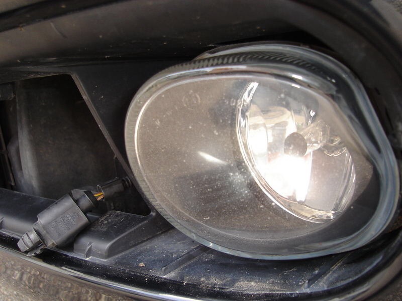

nos audi sont elles pré cablé en vue d'y installer les options qu'elle n'a pas.
par exemple j'ai un cable qui traine tout seul au niveau du pare choc avant au niveau du faisceau du klaxon
s'agit il d'une fiche pour mettre les antibrouillars des le pare choce ???????
egalement je n'ai pas les bouche de ventillation illuminé comme la s3 est il possible de les mettre????
merci
Est ce que c est pas le capteur de Temperature exterieur a tout hazard?,
Il me semble avoir vu dans un post (celui de l'ex a kev si mes souvenir son bon) que le pré-cablage des AB n'eatait pas prevu sur 8L
et la sonde de temperature exterieur elle se situe ou car je n'arrive pas a la trouver ????
Pare choc au niveau de la grille, apres exactement je sais pas trop mais ca doit etre trop difficile a trouver etant donné que ce sera le seul cable qui descend jusque ici.
Petite photo de la sonde T* ext coté klaxon sur nos a3 8lhttp://forums.audipassion.com/topic/72718-8ldisparition-de-la-temperature/
merci les gars pour l'info
bon ma sonde a disparu visiblement snif.....
bizarre pour la temperature s'affiche toujours alors qu'il n'y a plus de sonde au pare choc
est ce normal
en tout cas la sonde a belle et bien disparu
Elle a pas pu disparaître vu que tu a la température a mon avis elle doi se tribale sou ton cache moteur
c'est bien ce qui me parait etrange car je n'ai rien au bout de la prise
Ben si la température s'affiche c'est bien grace à une sonde... ;)
