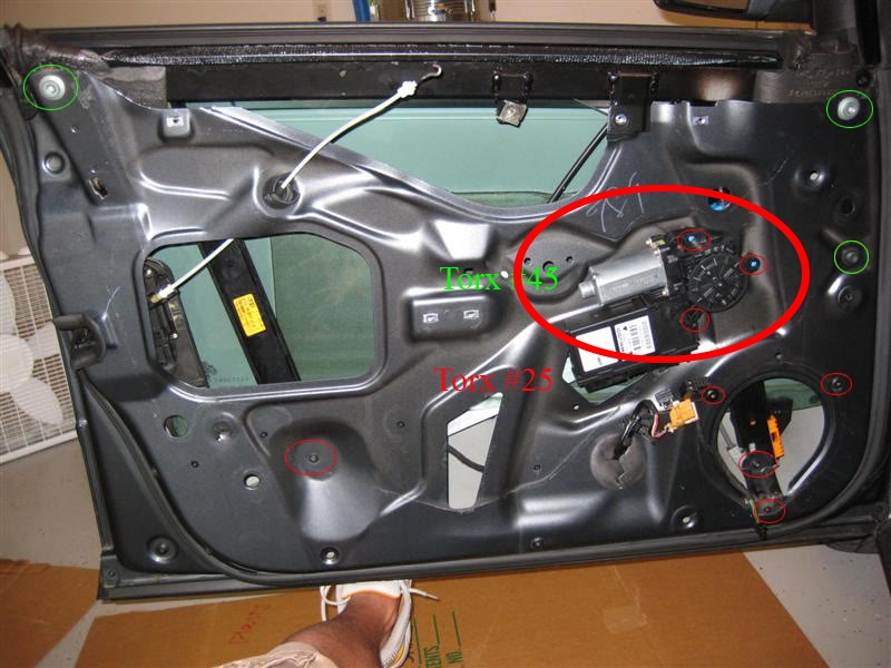

Sinon, voici une photo (sur une A4, mais sur une A6, c'est kif kif) de l'endroit du moteur de lève-vitre :
