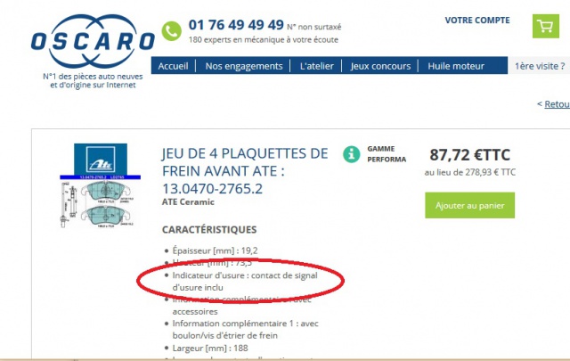

Pour le même prix tu pourrais monter des plaquettes céramiques ATE (freinage + efficace et moins de poussière...)
Ref : ATE LD2765 13.0470-2765.2
https://www.oscaro.com/jeu-de-4-plaquettes-de-frein-avant-ate-13-0470-2765-2-7132963-10017-p
ou encore moins chers là
https://www.piecesauto.com/fr/jeu-de-4-plaquettes-de-frein-a-disque/ate-ld2765/402.1497076.html

Merci Chris-62

Pense à commander également les capteurs d'usures.
Pour ma part il était livré avec les plaquettes (commandées chez piecesauto)

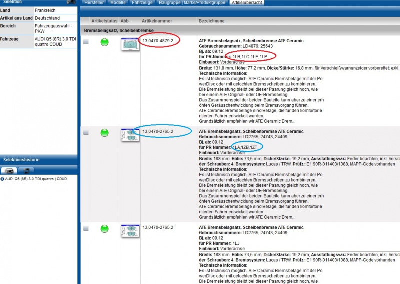

Attention, j'ai bien dit facelift, système de freinage brembo donc il faut donc du 1LC, soit cette référence https://www.oscaro.com/jeu-de-4-plaquettes-de-frein-avant-ate-13-0470-4879-2-7132995-10017-p et il est mentionné "Indicateur d'usure : préparé pour indicateur d'usure - Indicateur d'usure : contact de signal d'usure exclu ".
Selon le Q5 ce ne sont pas les mêmes références (ni les mêmes prix) et les contacteurs d'usures ne sont pas forcément fournis.
Ouf, ce n'est pas qu'ils ne m'aiment pas 😂
Autant pour moi effectivement j'ai des 1LA :marcelpoire:
En tout cas Audi a bien fait de passer à des Brembo à 183€ sans témoin plutôt que de rester avec un système TRW à 88€ avec témoin .... enfin surtout pour les fournisseurs de pièces détachés :maiscnulca:
du coup @babou18 tu as probablement des 1LC :icon_confused:
Chrid_62: comment fais-je pour le savoir stp ?
Tous les codes (équipements, options, peinture,) sont inscrits sur une étiquette collée sur la première page de ton livret d’entretien. Tu peux également en trouver une collée sous le tapis en dessous de la roue de secours dans le coffre.
Si tu veux connaitre la signification de tous les codes tu peux les entrer sur le site suivant par exemple : http://audioc.free.fr/

Dans ce cas, je lis 1LP et 1KE
1KE FREINS A DISQUE ARRIÈRE RENFORCES C 41 HR Diam.239x9 non ventilés Piston diam.41 (Proposer une mise à jour)
1LP disc brakes, front (Proposer une mise à jour)
D'après le site d'ATE les 1LP sont identiques au 1LC donc ref ATE LD4879 à 183€ :nixweiss:
Pour l'arrière 1KE ref 13.0470-2748.2 à 77€ sur Oscaro : https://www.oscaro.com/jeu-de-4-plaquettes-de-frein-arriere-ate-13-0470-2748-2-3796717-10019-p
http://ows-cdn.tecdoc.net/ate/home.jsp?server=6&time=24/8/2017-15:49:18#5e9341f0f92667aa378099c318f7223e

Pour l'avant, il y a aussi cette référence: https://www.oscaro.com/jeu-de-4-plaquettes-de-frein-avant-ate-13-0460-4879-2-7132907-10017-p
Ces plaquettes sont moins chères que celles que tu m'avais proposé en 1ère intention: https://www.oscaro.com/jeu-de-4-plaquettes-de-frein-avant-ate-13-0470-2765-2-7132963-10017-p
Mis à part la réf (1LA), je vais regarder sur le site ATE ce qui justifie une telle différence de prix.
Merci bcp pour votre aide, en particulier Chris_62
Pour moi ceux ne sont pas des plaquettes céramiques mais des standards tout simplement
"Q5 à partir de2008" cela me mettrait le doute, vérifie bien avec la référence "officielle" ate
@ npir: ça a l'air de correspondre...
Ok. La différence de prix me paraît énorme mais si tout est bon...fonce.
